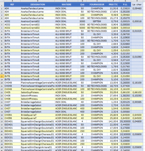

J'ai consulté plusieurs fournisseurs dans le cadre de mon travail pour faire jouer la concurrence et voir qui est le moins cher sur, une même référence et même quantité.
J'aimerais mettre une mise en forme conditionnelle pour faire ressortir le prix le moins cher sur une même référence pour une même quantité en fonction de divers fournisseur.
Par exemple, il faudrait dans la colonne "le - cher", mettre en rouge la case du prix le plus faible en fonction de la référence et de la quantité identiques par rapport à différent fournisseurs.

avec un TCD et un tri croissant sur la colonne des prix

Pour le fun et ceux qui disposent du complément Power Query (intégré à Excel 2016, téléchargeable gratuitement pour Excel 2010+).

Et pour les pastille de couleur comment ça s'applique ?
Avec cette MFC ?
mfc
