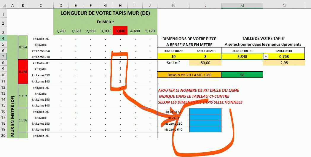

Je suis débutant sous Excel et j'ai besoin de vous. Voici ma question :
Dans le fichier en PJ j'ai créé une calculette pour renseigner à mon client les besoins en nbre de kit de parquet.
En colonne "K" on renseigne la longueur et en colonne "L" la largeur puis j'ai 2 listes déroulantes en colonne "M" et "N"
Si je change les valeurs en M et N le résultat se modifie dans le tableau de gauche (abscisse-ordonnée) et les cellules se mettent en rouge.
Question :
J'aimerais afficher dans les cellules "bleu" le résultat de mon tableau de gauche quelle que soit ma valeur en "M" et "N"

Bonsoir
Avec une formule matricielle et en défusionnant les cellules de hauteur
518classeur1-15.xlsx (39.78 Ko)
Et avec un sommeprod et decaler
tu as le choix !
311classeur1.xlsx (41.28 Ko)
Bonjour M12 et Djidji59430
Le choix est dur les 2 fonctionnent très bien il faut juste que je me familiarise avec la plus simple pour moi à comprendre dans sa logique pour la reproduire.
Vous êtes des génies ! Sans vous je n'aurai jamais été sur les Sommeprod avec décalé ou les index + equiv en matricielle.
