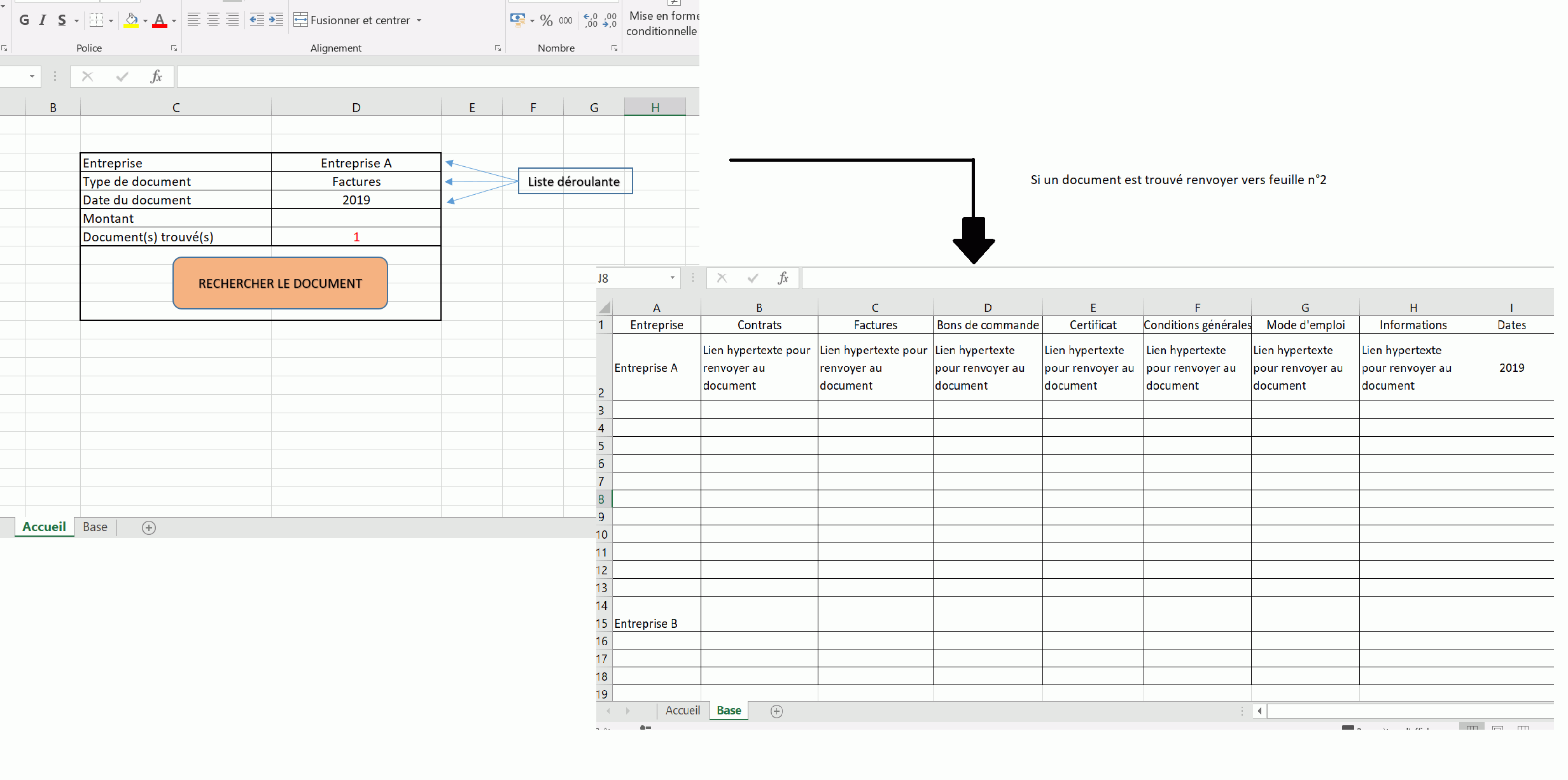

Je cherche à créer une petite liste qui pourrait me permettre de trouver rapidement des documents (qui sont en lien hypertexte) en faisant un tri rapide et pourquoi pas cliquer sur "rechercher le document" pour me renvoyer directement à l'emplacement du document.
Je sais que ma requête est un peu difficile à expliquer et à comprendre.
Pour mieux comprendre je vous joins des schémas.
schema
Merci à vous la communauté Excel-pratique :)
cela se fait très facilement avec un filtre avancé, bref une macro en quelques lignes si tu as un fichier test

La macro fait 1 ligne
Sub rechercher()
Sheets("données").Range("A1").CurrentRegion.AdvancedFilter Action:=xlFilterCopy, CriteriaRange:=Range("B13:D14"), CopyToRange:=Range("B16:C16"), Unique:=False
