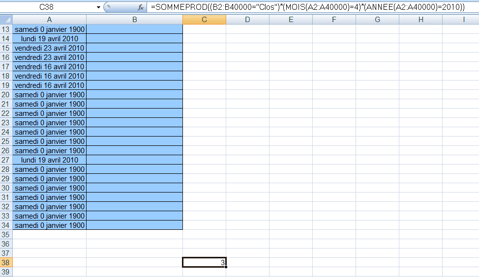

Je galère sur une chose, je cherche nb itération sur une colonne au format date.
Seulement ma recherche porte seulement sur le mois et pas la date complète ....
Exemple de fonction:
=NB.SI.ENS(P2:P40000;C4;I2:I40000;"=**/04/2010")
Mon pb et sur le dernier critère, j'ai essayé aussi "=*avril*" sans succès !
Je ne me sers jamais de NB.Si.ENS. Aussi, réponse avec SOMMEPROD
=SOMMEPROD((P2:P40000=C4)*(MOIS(I2:I40000)=4)*(ANNEE(I2:I40000)=2010))
Si tu n'as pas besoin de vérifier l'année :
=SOMMEPROD((P2:P40000=C4)*(MOIS(I2:I40000)=4))
Amicalement
Nad

Met peut-être ta formule en dehors du champ de calcul de celle-ci, en colonne C par exemple!!
C'est pareil.

Re
Si tu places la formule en C38 comme te l'a conseillé Amadéus, voilà ce que tu obtiens :
Amicalement
Nad
Je vous remercie bien mais ca fonctionne pas chez moi ...
Il me retourne maintenant un #N/A
Je comprend pas.
Et en ouvrant ce fichier ?
Nad
Merci beaucoup le tien marche et je trouve pas mon erreur je vais me coucher
