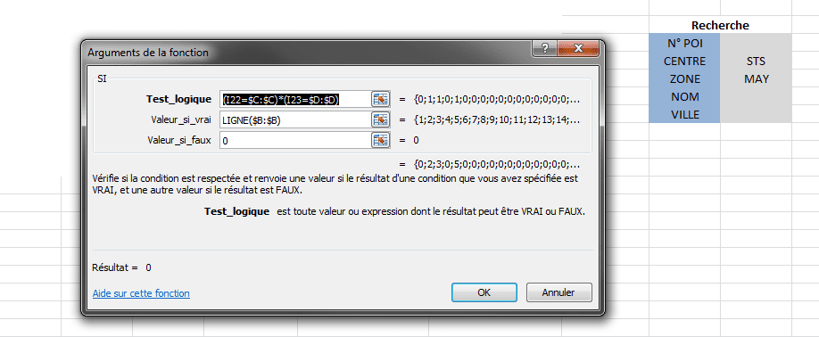

Je cherche le moyen, en vain, d'effectuer une recherche sur 4 critères dans Excel 2010.
Je tâtonne sur 2 critères pour l'instant pour me rendre la tâche plus simple.
Je m'explique :
J'ai une Matrice (BDD) de 7 colonnes. Dans cette matrice il peut y avoir plusieurs résultats possibles correspondant à au plus 2 critères de recherche.
Je recherche tous les éléments d'une ou plusieurs lignes correspondant à ma recherche.
Je sais faire afficher un élément d'une colonne correspondant à la ligne recherchée avec :
=RECHERCHEV(M4;BDD;2)
Si je veux afficher les éléments des autres colonnes c'est une formalité.
Par contre je cherche à connaitre les N° de lignes correspondant au(x) résultats de ma recherche multi-critères.
Si j'effectue un test SI du type :
SI((I22=$C$C)*(I23=$D$D);Ligne($B$B);0)
A mon test logique je vais obtenir {0;1;0;0;1;0;0;0;0;0;1 ..... etc}
Valeur si Vrai {1;2;3;4;5;6 ... etc.}
Valeur si Faux : 0
= {0;2;0;0;5 ... etc.} = ce que je cherche à afficher afin de me servir des N° de ligne dans la formule RECHERCHV
Pourtant il me renvoi 0 ?
En clair, je cherche à trouver les numéros de lignes qui contiennent les infos recherchés.
Si une bonne âme peut me renseigner.
Merci beaucoup !
aide excel2010
