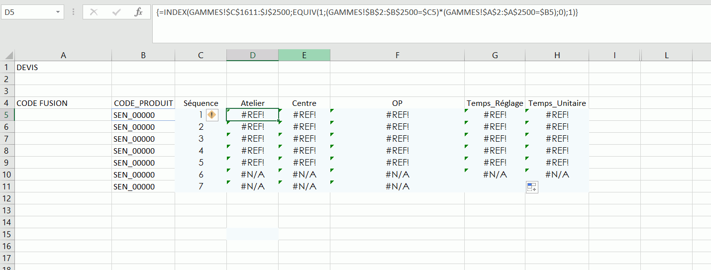

J'ai pour mission de chiffrer un temps de production sur un produit que ma société fabrique (voir photos SEN_00000).

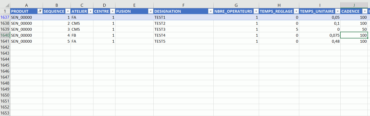

Cependant sur ce produit il y a plusieurs opérations et chaque opération prend un temps X définis sur la photo ci dessous(FEUIL1).
Sur ma deuxième feuille(FEUIL2) j'aimerais ramener les différentes opérations ainsi que les temps associés mais je n'y arrive pas…
J'ai essayé d'utiliser la fonction "RECHERCHEV" mais cela ne fonctionne pas car il me ramène toujours les données de la première ligne de la feuil1.

Ici dans la FEUIL2 j'ai essayé d'utiliser la fonction INDEX-EQUIV mais il y a toujours un problème.
feuil2
Avez vous des solutions à me proposer ? L'utilisation de ma formule est-elle correcte ?

As-tu essayé de le faire via un tableau croisé dynamique ? Tu devrais trouver ton bonheur en manipulant cette structure sans passer par des formules matricielles.
Peux tu nous joindre ce que tu as à l'écran (juste les quelques lignes que tu as montré, rien de plus) afin qu'on t'explique comment le structurer ?

Merci beaucoup pour l'idée et effectivement c'est parfait ! J'ai voulu me prendre ma tête alors que c'était très simple au final...
Pas de soucis. Mon ERP n'est pas le même mais les intitulés le sont (en même temps pour des gammes de production il n'y a pas 40 000 possibilités).
Pour des analyses assez simple d'une base de données d'extraction d'un logiciel, avec des critères et opérations basiques, pensez toujours TCD en premier lieux.
