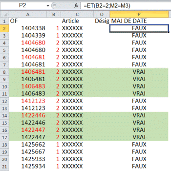

Bonsoir le forum,
P2 : =ET(B2=2;M2=M3)
P3 : =ET(B3=2;M2=M3)
Sélectionner ces deux cellules et tirer vers le bas.
Et avec une MFC : =$P1=VRAI
S'applique à : =$A$1:$P$21
2 lignes
Merci "mbbp", simple et efficace
