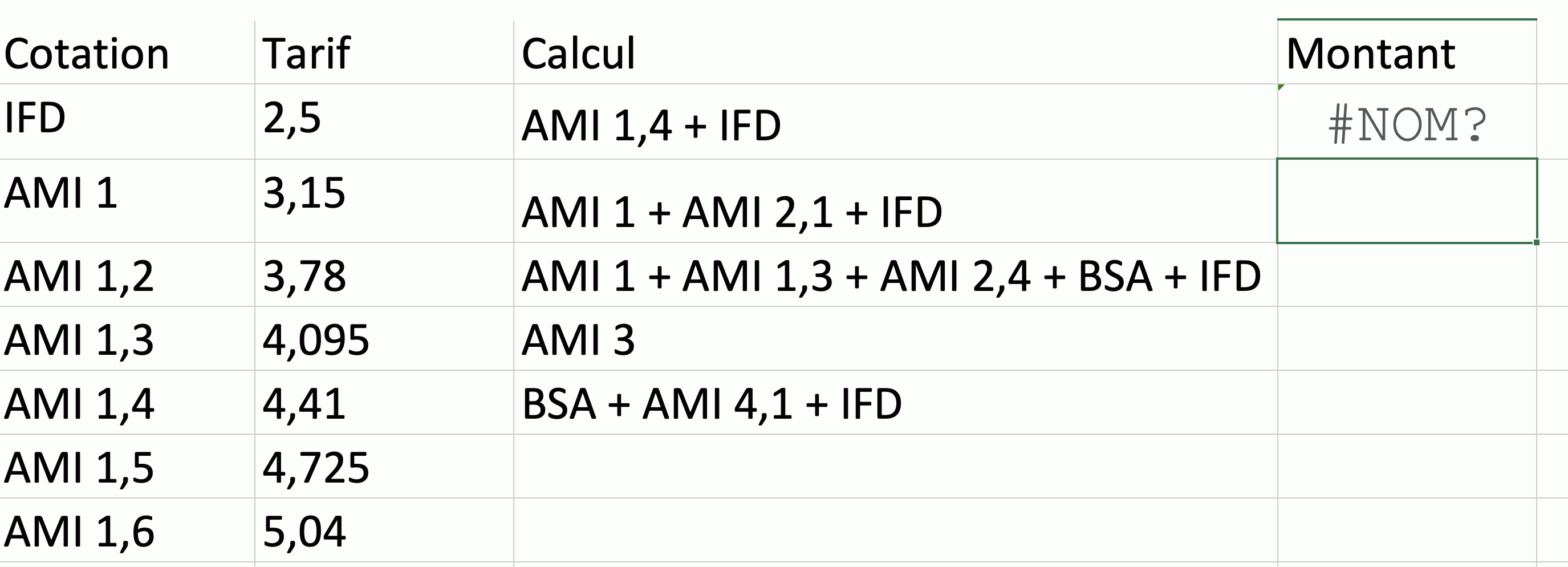

Merci à vous pour l'accueil et la réactivité, j'ai une erreur lorsque j'ajoute la formule :
Fonction non valide, et la partir FILTRE est surlignée
capture d ecran 2023 10 29 a 07 39 09
En mettant FILTER voici le résultat :
capture d ecran 2023 10 29 a 07 41 55
D'avance merci
