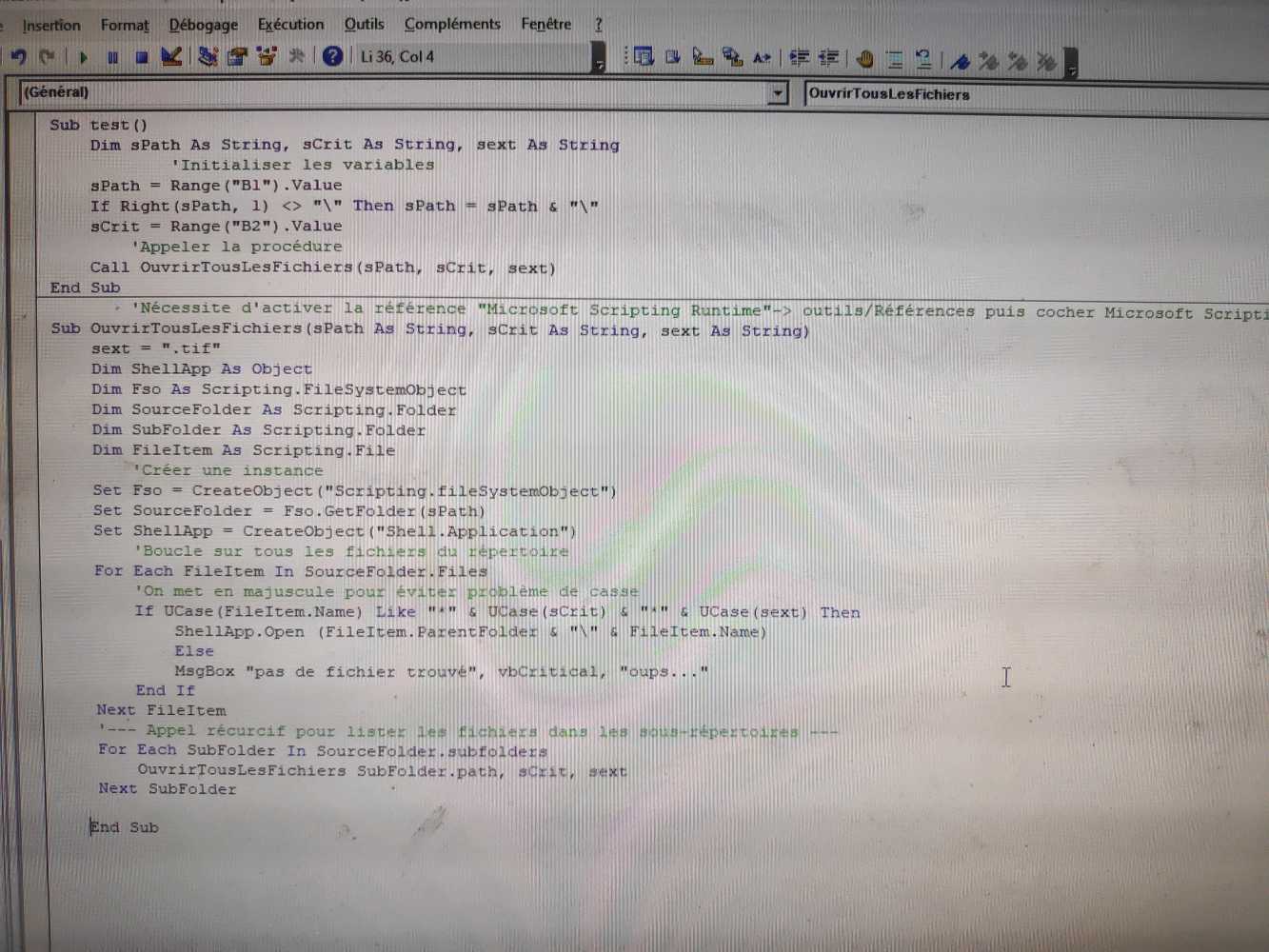

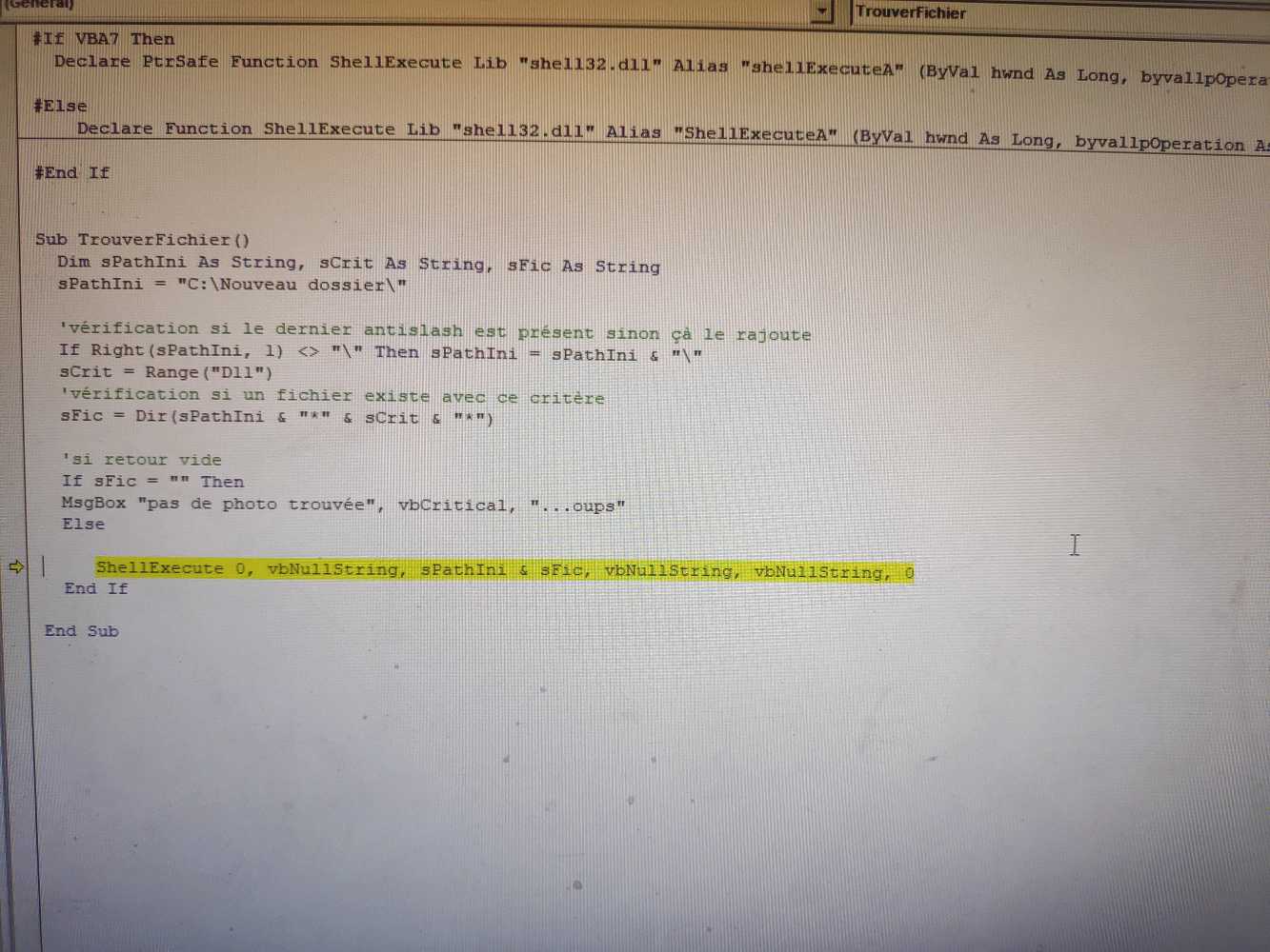

bonjour .
je suis en train de tester le code de bruno .
a mon boulot sous office13pro j'obtiens une erreur
img 20220525 062503
j'ai aussi testé chez moi sous office21 et ça fonctionne.

Voici le nouveau code
Sub Test()
  Dim sPath As String, sCrit As String
  ' Initialiser les variables
  sPath = Range("B1").Value
  If Right(sPath, 1) <> "\" Then sPath = sPath & "\"
  sCrit = Range("B2").Value
  ' Appeler la procédure
  Call OuvrirTousLesFichiers(sPath, sCrit)
' Nécessite d'activer la référence "Microsoft Scripting RunTime"
Sub OuvrirTousLesFichiers(sPath As String, sCrit As String)
  Dim ShellApp As Object
  Dim Fso As Scripting.FileSystemObject
  Dim SourceFolder As Scripting.Folder
  Dim SubFolder As Scripting.Folder
  Dim FileItem As Scripting.File
  ' Créer une instance
  Set Fso = CreateObject("Scripting.FileSystemObject")
  Set SourceFolder = Fso.GetFolder(sPath)
  Set ShellApp = CreateObject("Shell.Application")
  'Boucle sur tous les fichiers du répertoire
  For Each FileItem In SourceFolder.Files
    ' On met en majuscule pour éviter problème de casse
    If UCase(FileItem.Name) Like "*" & UCase(sCrit) & "*" Then
      ShellApp.Open (FileItem.ParentFolder & "\" & FileItem.Name)
  Next FileItem
  '--- Appel récursif pour lister les fichier dans les sous-répertoires ---.
  For Each SubFolder In SourceFolder.subfolders
      OuvrirTousLesFichiers SubFolder.Path, sCrit
  Next SubFolder
Et le fichier
