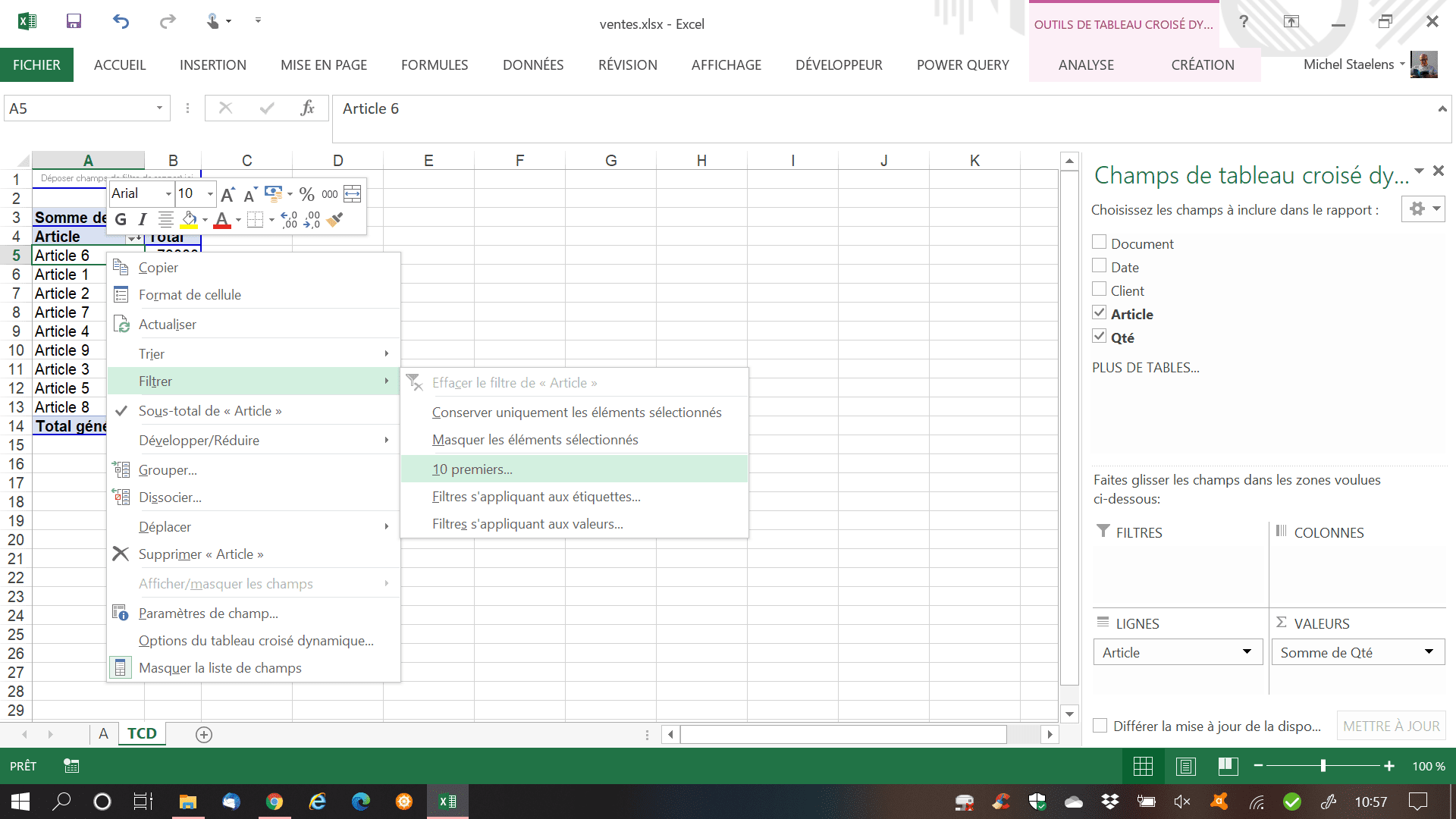

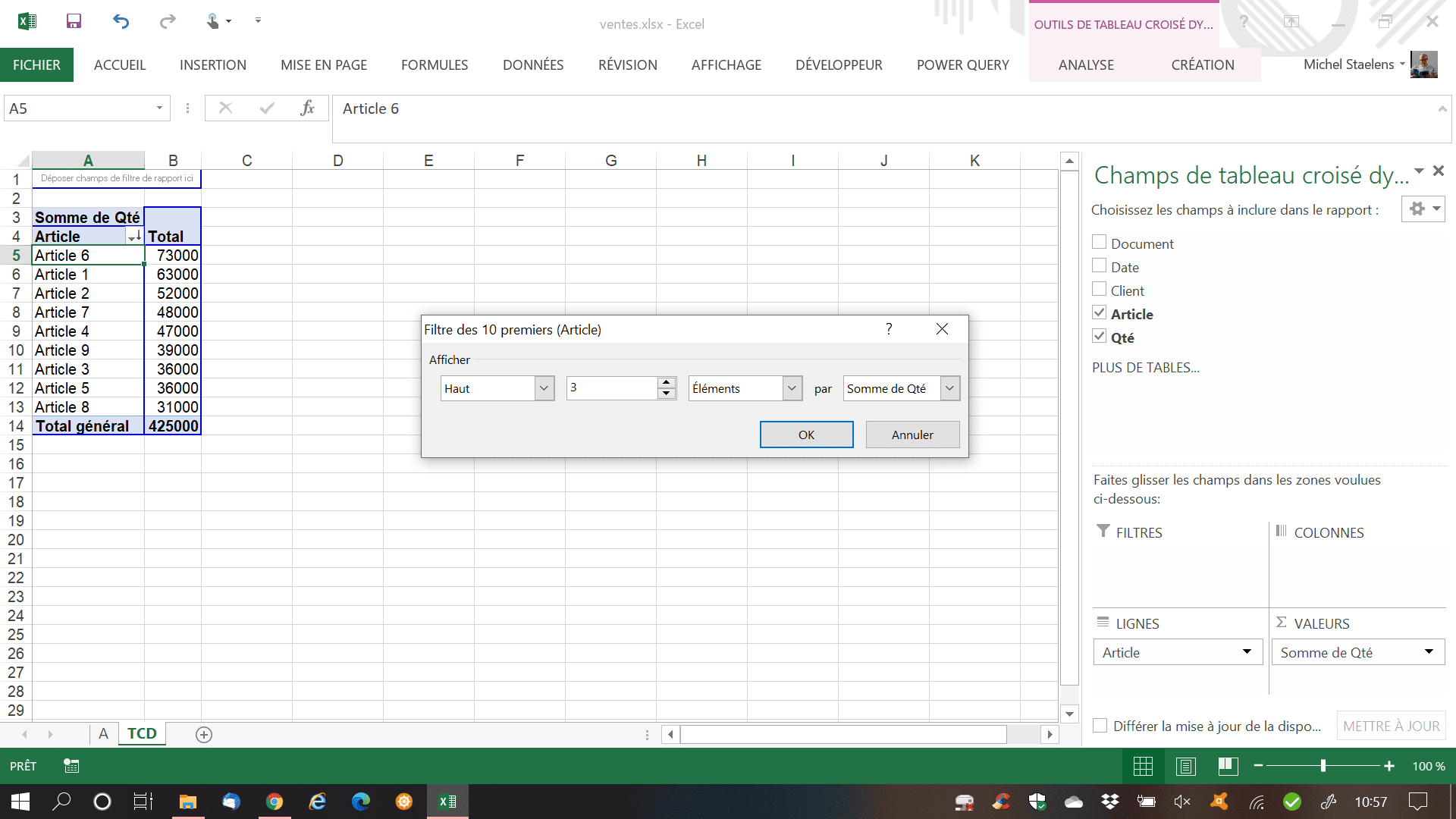

La solution la plus simple est d'utiliser un TCD
13ventes.xlsx (14.58 Ko)
J'ai ajouté aléatoirement des valeurs
capture d ecran 615 capture d ecran 616
7ventes.xlsx (26.13 Ko)
Non INDEX EQUIV ne fera pas cela puisqu'il faut d'abord synthétiser (SOMME) et classer (GRANDE.VALEUR, MAX ne donnant que le 1er)
Le plus simple et un TCD ou une requête PowerQuery

Le VBA est rarement nécessaire ou juste à la marge pour le reporting, alors que les TCD y sont indispensables
En plus tu as 2016, donc toutes les options : segments, chronologies, TCD et GCD, PowerQuery, Sparklines... pour faire des reporting d'enfer
Comme tu l'as vu dans nos exemples, on y prend seulement 2 champs de la source donc peut importe la nombre de colonnes de celle-ci si cela ne modifie pas la structure des données.
