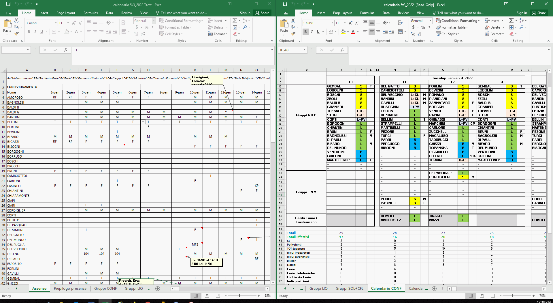

Je dispose de deux feuilles sur le classeur Excel. Que l'on nommera "feuille 1" partie gauche de la photo et "feuille 2". partie droite de la photo.
Sur la "feuille 1", y figure des noms dans la colonne A a partir de la ligne A4 et des dates sur la ligne 3. En dessous de chaque dates les responsables inscrivent la raison de l'absence du salarié par une lettre correspondant a un type d'absence.
Sur la "feuille 2", je veux afficher le nom de la personne qui contient le type d'absence "T" et le type d'absence "CT".
Les responsables ont l'autorisation de modifier uniquement la "feuille 1".
Je veux donc que sur ma "feuille 2" y apparaisse au fur et a mesure des jours, les noms des personnes absente pour la raison "T" ou "CT".
Exemple que je veux voir apparaitre sur ma "feuille2". (sur les ligne grisé)
Sonia (dans la cellule grisé) si T ou CT apparait dans la "feuille 1" en face de la bonne date.
Et sous la cellule Sonia qui contiendra la formule, le meme cheminement mais qui affiche un résultat différent que celui de la cellule de sonia.
Mon responsable preferait une formule plutot que de la VBA.
Merci pour votre aide et n'hésitez pas si vous souhaitez plus de detail ou si ce n'est pas claire.
feuille1 et 2
