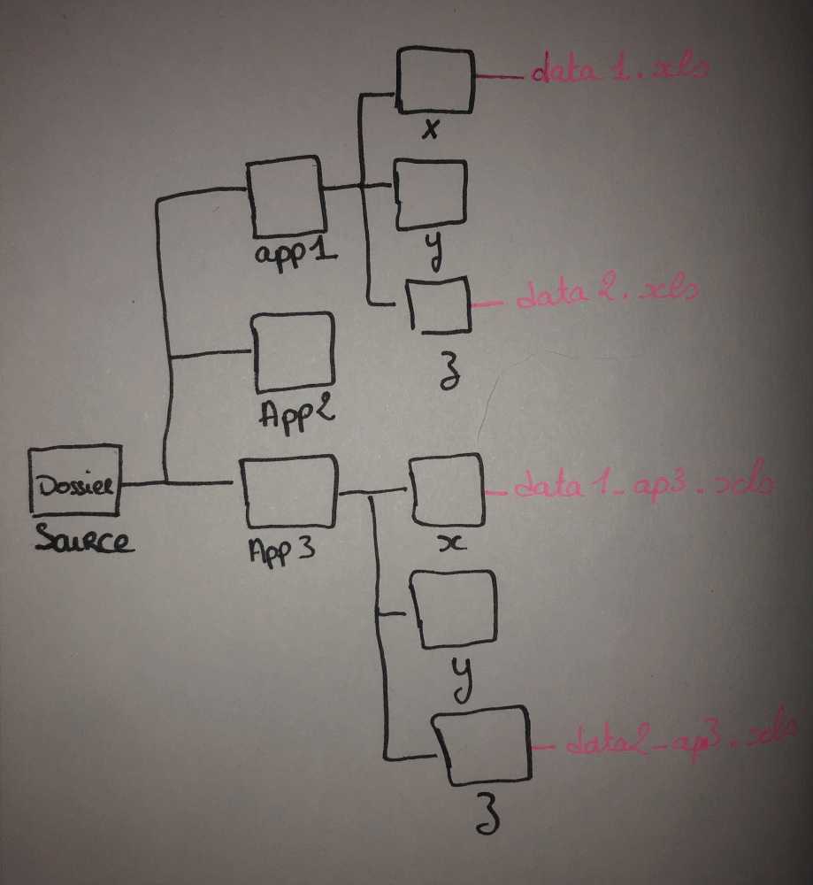

Je cherche à faire des calculs de statistiques sur plusieurs fichiers excel.
Pour cela, je dois trouver, à partir d'un dossier source, un fichier dont le nom est "data1_appareilX" qui se trouve dans un sous-dossier, et un fichier dont le nom est "data2_appareilX" qui se trouve dans un sous-dossier. De plus, je dispose de plusieurs appareils, et comme je débute dans le VBA je galère un peu.
Une fois que je dispose de ces fichiers, je dois en extraire certaines données, et les mettre dans un nouveau classeur (dans mon programme, ce sera sur la feuille "Data")
Sur l'image, je résume ce que j'ai essayé de vous expliquer.
Pour l'instant, mon programme me permet d'extraire les données de 4 fichiers que j'ai mis dans un même dossier. Cependant, comme je dispose d'un nombre très important d'appareils qui ne sont pas sensé être dans le même dossier, j'aimerais automatiser cela.
