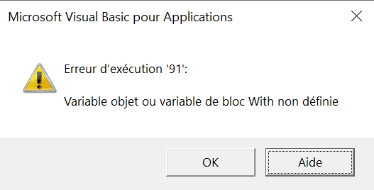

Tiens j'ai réussi à choper le message d'erreur lié à la ligne qui me pose problème.
J'ai beau chercher l'erreur lié à ce numéro d'erreur je trouve pas mon plaisir. Sachant que je n'utilise pas de with dans cette partie, qu'il y a que le "not ... is Nothing" qui correspondrait mais marche ailleurs dans la même utilisation comme dans le fichier simplifié. Je deviens fou.
L'erreur viendrait de la partie :
(ws_cat.Range(cat_col_dtr & ":" & cat_col_dtr).Find(what:=ws.Range(fcs_col_dtr & i).value, LookIn:=xlValues))
Sachant que mes variable cat_col_dtr et fcs_col_dtr sont définis comme il faut et fixé sur ce que je veux par un petit traitement avant.
Pas d'idée ?

Pour une raison inexplicable pour moi j'ai finis par trouver j'ai du faire en 2 temps, je m'explique:
dim b as range
Set b = ws_cat.Range(cat_col_dtr & ":" & cat_col_dtr).Find(what:=ws.Range(fcs_col_dtr & i).value, LookIn:=xlValues)
        If Not b Is Nothing Then
            ws.Rows(i & ":" & i).EntireRow.delete xlShiftUp
Si quelqu'un sait pourquoi je suis preneur ça m'évitera le sentiment d'avoir passé 2h de ma vie sur de la **** .
Je suppose que c'est le fait que b soit en range et force donc le retour de find dans le format de nothing avant de faire le test mais je trouve cela tordu sachant que ça marche nickel ailleurs.
Si ça peut aider quelqu'un.
