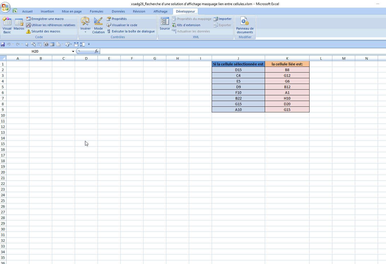

Toujours pas de réponse sur les précisions demandées, alors en attendant voici une proposition qui se rapprocherait du sujet en question.
Sur la feuille, il y a une liste (en bleu) qui correspond aux cellules sélectionnées, et une autre liste(en orange) qui correspond à la cellule liée à la précédente, cela pourrait représenter votre tableau de brassage.
En cliquant sur l'une des cellule répertoriée dans le tableau bleu , aussitôt la cellule en liaison du tableau orange est affichée et un lien est établi entre les deux.

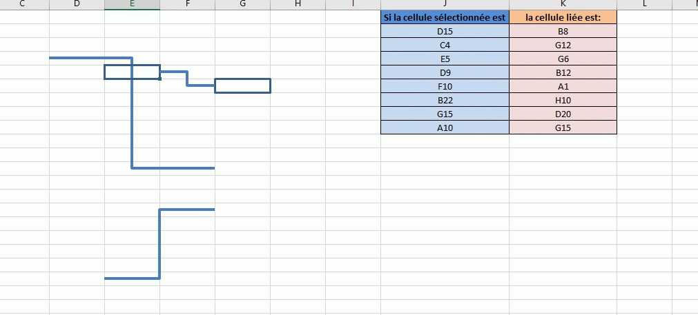

La proposition est parfaite, à ceci près que le lien reste affiché ensuite, si c'est possible de supprimer le lien une fois une autre cellule sélectionnée, ca serait parfait.
J'aimerai aussi comprendre comment vous avez fait :D ?
Je ne comprends pas, en cliquant sur une autre cellule les liaisons précédentes disparaissent, voir la vidéo ci-dessous
xsadg26
Effectivement chez vous oui, moi elles ne disparaissent pas...

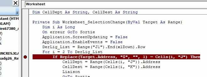

C'est bizarre, il faudrait que vous mettiez un point d'arrêt sur la ligne marron comme ci-dessous.
xsadg26
Pour aller sur le code, faire ALT + F1, pour placer le point d'arrêt soit cliquer dans la zone grise en face la ligne ou bien une fois positionné sur la ligne faire F9, opération inverse pour le retirer.
Ensuite sélectionnez une cellule, le code va se lancer tout seul et stopper au point d'arrêt, continuez avec la touche F8 pour avancer en pas à pas et observez ce qui se passe.

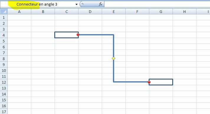

Attention, il ne s'agit en aucun des bordures des cellules, mais d'objets dessinés type rectangles que j'adapte à la taille des cellules, les liaisons ne peuvent se rattacher qu'à des objets dessinés et non directement à des cellules.
De plus, si les connecteurs ne s'effacent pas, c'est qu'il est probable que le mot "Connecteur" soit traduit en anglais sur votre excel, dans le code fourni, remplacez "Connecteur" par "Connector"

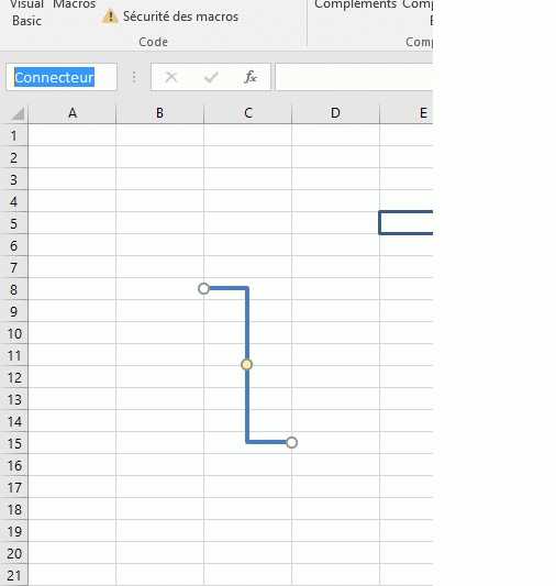

Regardez dans la zone de noms
xsadg26
Non, j'ai bien "connecteur"
