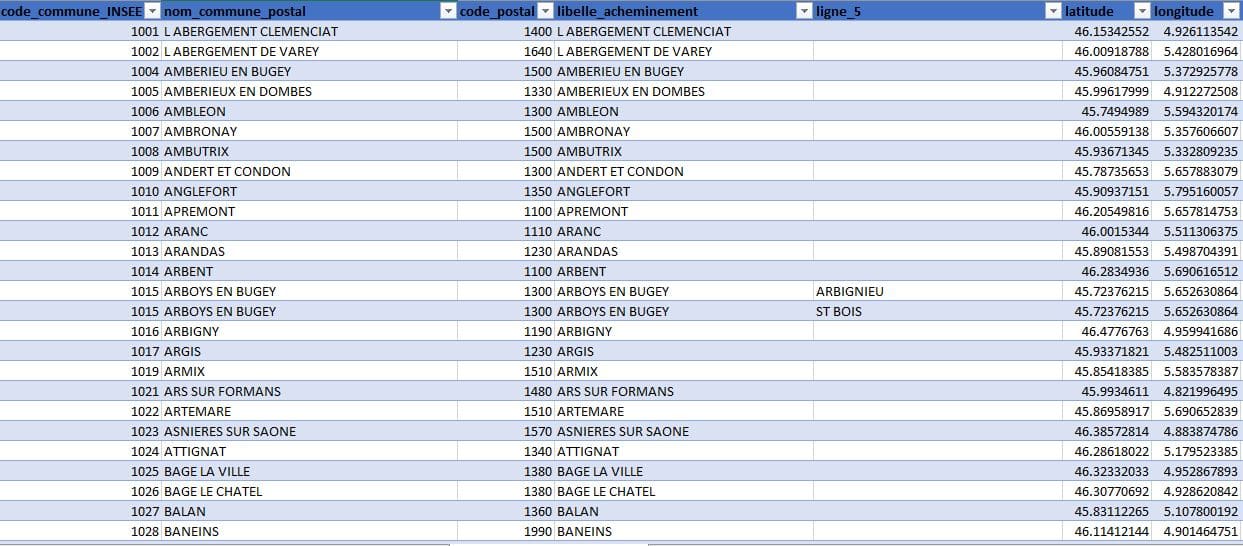

A partir d'un tableau contenant les coordonnées GPS de plusieurs villes, nous voulons calculer la distance entre les deux villes.
Nous disposons d'une base de données des villes de France avec leurs coordonnées (Latitude, Longitude) (voir capture1).
Nous aimerons créer un code VBA qui, lorsque le nom d'une ville de la base de données est affichée dans une cellule, ses coordonnées GPS s'affichent automatiquement dans les 2 colonnes de notre tableau (1 colonne pour la latitude et une pour la longitude).
Pourriez vous m'aider pour écrire ce code ?

capture1 tableau villes

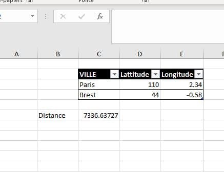

Un essai :
17user4545.xlsx (9.33 Ko)
Formules (Lattitude, Longitude, Distance) :
=RECHERCHEV($C3;Tableau1;2;0)
=RECHERCHEV($C3;Tableau1;3;0)
=ACOS(SIN(RADIANS(D3))*SIN(RADIANS(D4))+COS(RADIANS(D3))*COS(RADIANS(D4))*COS(RADIANS(E3-E4)))*6371
