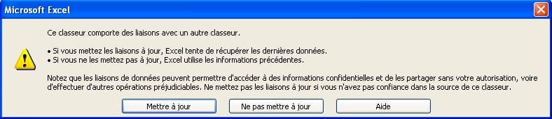

Lorsque j'utilise la macro avec mes fichiers (confidentiels), une boîte de dialogue s'affiche en me demandant si je veux mettre à jour les liaisons avec les autres classeurs (Cf. capture d'écran). Savez-vous quels sont les risques que je peux avoir en cliquant sur "mettre à jour"?
Merci d'avance et à bientôt
Le risque le plus probable est d’avoir un nouveau message disant que le système ne parvient pas à retrouver la source des données….
