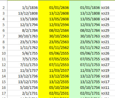

merci pour ta réponse mais le formule que tu as mis ne fait pas ce que je voudrais et elle met en colonne B des dates très en avance sur le temps comme sur l'apercu
le rangement que je voudrais est que si la date exemple 18/12/1690 se trouve en 15ème où plus où moins de ligne quelle se retrouve en haut et s'il y a une date x/x/1691 quelle suivent et si pas d'année entre x/x/1693 et x/x/1712 que x/x/ 1712 vienne dessous x/x1691

Excel ne gère pas les dates avant 1900, aussi Amadeus te fait ajouter 800 ans à tes dates, ce qui permet qu'elles soient reconnues comme dates et les trier dans l'ordre croissant ou décroissant : le tri sur B permettant de mettre les dates en A dans l'ordre voulu...
C'est un des trucs utilisables pour arriver à travailler avec des dates dans Excel.

Bien sur, je me suis trompé dans le sens du tri, mais le filtre auto te permets de le changer.
En effet, comme dit MFerrand, la colonne B n'est là que pour le tri, tu peux donc, si elle te gènes la masquer après ton tri.
Pour ce qui est des dates, Excel ne gère les dates qu'à partir de 1900. L'astuce utilisée en général est le rajout de 800 ans. Pourquoi 800 et pas 600 ou 700? Parce que (sans utilité sur ton fichier), 800 ans plus tard, les jours de la semaines sont identiques.
Ainsi si le 28 février 2016 est un dimanche, le 28 février 2816 sera aussi un dimanche, ce qui peut être utiles pour d'autres calculs.

Regarde en colonne C

merci pour le classeur qui est bien comme il est, sauf que je voudrais que ce soit la plus ancienne date qui démarre la colonne et non le plus récente
