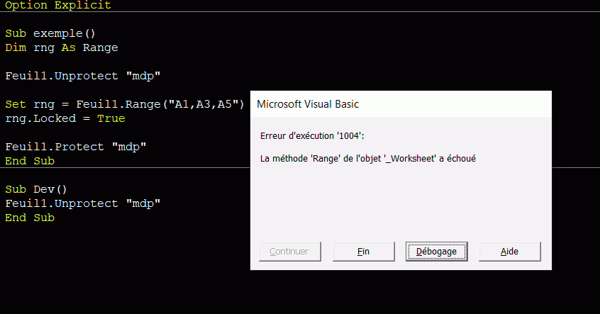

J'ai un problème depuis quelque heures qui me rend plutôt perplexe.
J'utilise dans un document excel plusieurs macro de type set maFeuille.Range("A1,B50,G56,H85"). Cela me permet de récupérer une liste de cellules pour les protéger par exemple ou changer leur format sans avoir à les appeler une à une.
Jusqu'à présent ces macros marchaient et se compilaient très bien mais depuis peu et ce sans aucune modification des macros, je ne peux plus les compiler.
De plus, j'avais associé des boutons à ces macros et si je les appelle via ces boutons, les macros fonctionnent parfaitement !
D'autres macro ne se compilent également plus comme par exemple une macro qui utilise : .Rows("4:12").EntireRow.Hidden = True
J'avoue ne pas trop comprendre d'où vient ce problème, si cela vient de mon fichier ou d'un paramètre de compilation que je n'ai pas saisi peut être.

Voici un petit exemple de macro qui fonctionnait parfaitement jusqu'à peu et qui ne se compile plus :
Sub exemple()
Dim rng As Range
Feuil1.unprotect "mdp"
Set rng = Feuil1.Range("A1,G25,J45")
rng.Locked = True
Feuil1.protect "mdp"

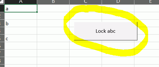

Voici un fichier exemple dont la macro ne se compile pas :
Mais qui marche si j'utilise le bouton "Lock abc" que j'ai placé sur la feuille et à qui j'ai affecté la macro.

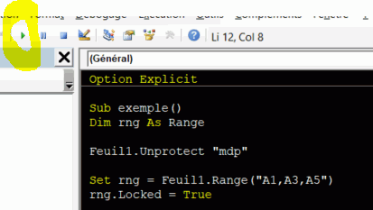

Quand je parlais de compilation je parlais de ce bouton là je ne sais pas si cela a un autre nom en vba?
Merci à vous pour l'aide apporté !
Oui --> exécuter

L'exemple que j'ai montré n'avait qu'une seule feuille et engendrait malgré tout une erreur si j'appuyais sur le bouton exécuter (comme sur la capture d'écran un peu plus haut). Cette erreur ne se provoquait pas si j'utilisais un bouton "Lock abc" que j'avais créé sur la feuille auquel j'avais affecté la macro :
De plus dans ma macro originale qui est un peu plus conséquente j'avais bien pris soin de spécifier la feuille et j'avais rajouter un .Activate au cas où.
Pour le coup l'erreur était seulement provoquée quand j'essayais d'exécuter la macro via le bouton d'exécution. Quand je l'exécutais sur ma feuille en utilisant "Lock abc" ou par SelectionChange la macro fonctionnait.
Après redémarrage windows les deux macros (l'originale et l'exemple) fonctionnaient parfaitement quand j'utilisais l'éxecution.
