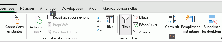

Je dis 90% car je n'arrive pas à utiliser certaines touches d'accès rapide, comme par exemple celle de la fonction "Convertir". Selon l'affichage, ce serait Alt + é + O2. Mais comment fait-on ce O2 ? J'ai tenté Alt + é + O, qui me fait arriver là :
capture d ecran 2024 01 11 164054
Mais ensuite, comment sélectionne-t-on la fonction "Convertir" ? Un 2 sur le pavé numérique ne fonctionne pas, un shift + é non plus. Je suis à court d'idées.
Savez-vous comment faire ?

C'est bien ce que je fais, raison pour laquelle on passe de ça :
capture d ecran 2024 01 11 165825
à ça :
Mais ensuite ?

Chez moi, si j'appuie sur la touche Alt, puis é, puis o puis 2, j'ai l'invite de Convertir
Avec le pavé numérique ?
Oui, pavé numérique
Bon sang, je viens de comprendre ! Il faut juste que je relâche la touche Alt ! Si je la garde enfoncée, Alt+pavé numérique correspond au caractère ASCII de la combinaison donc Excel ne comprend pas , évidemment
Merci beaucoup !
