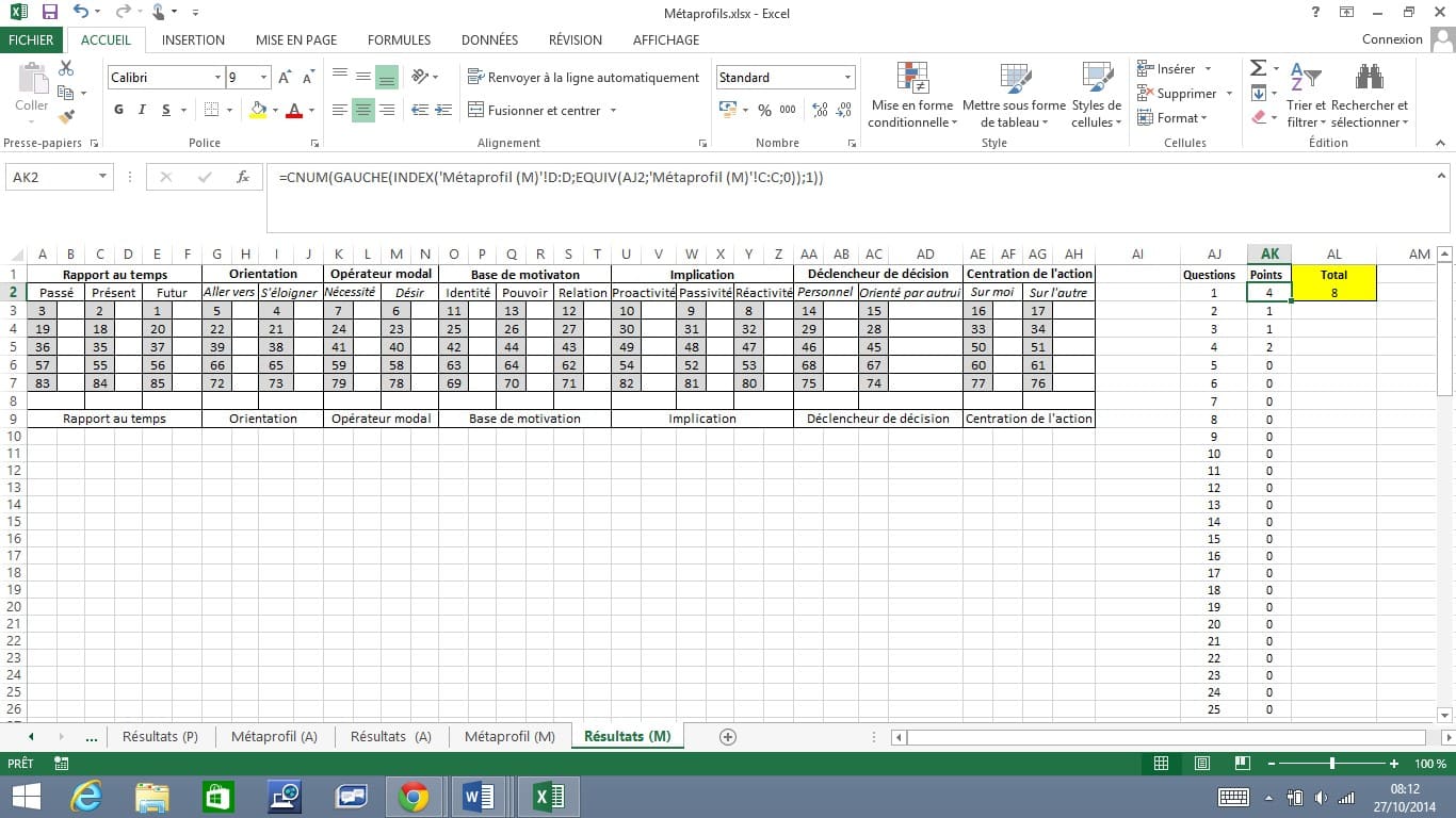

Je souhaite mettre en place une macro sur ces 3 feuilles de ces 3 questionnaire (cf. fichier joint). Le but étant de dresser le calcul automatique de l'ensemble des questionnaires dans les feuilles résultats.
Il y a 5 choix possible suivant ce codage :
  • 0 ce n'est pas moi
  • 1 c'est peut-être moi
  • 2 c'est parfois moi
  • 3 c'est souvent moi
  • 4 c'est toujours moi
Contrainte :
Attention ! Chaque question ne doit avoir qu'une seule fois le même chiffre dans les réponses.
Je ne sais si la mise en forme est optimale pour faciliter la création d'une telle macro ?!
Vous remerciant par avance de l'intérêt et de l'aide que vous voudriez bien me porter.
TM

Pour te donner une petite idée, si tu réponds aux questions dans le Métaprofil M ..., tout se fait automatiquement dans les Colonnes AJ,AK,AL dans la Feuille Résultats M ...
26metaprofils.xlsx (55.75 Ko)

En fait de façon plus explicite, peut-on insérer les points calculés et les intégrer dans le tableau résultat en fonction du numéro de codage de la question ?
Cdlt,
1
Comment cela ... par exemple ...
24metaprofils.xlsx (53.77 Ko)

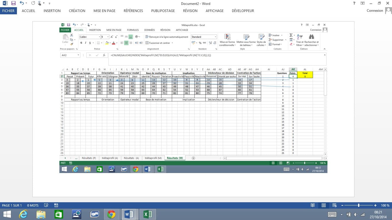

Merci James oui c'est cela !

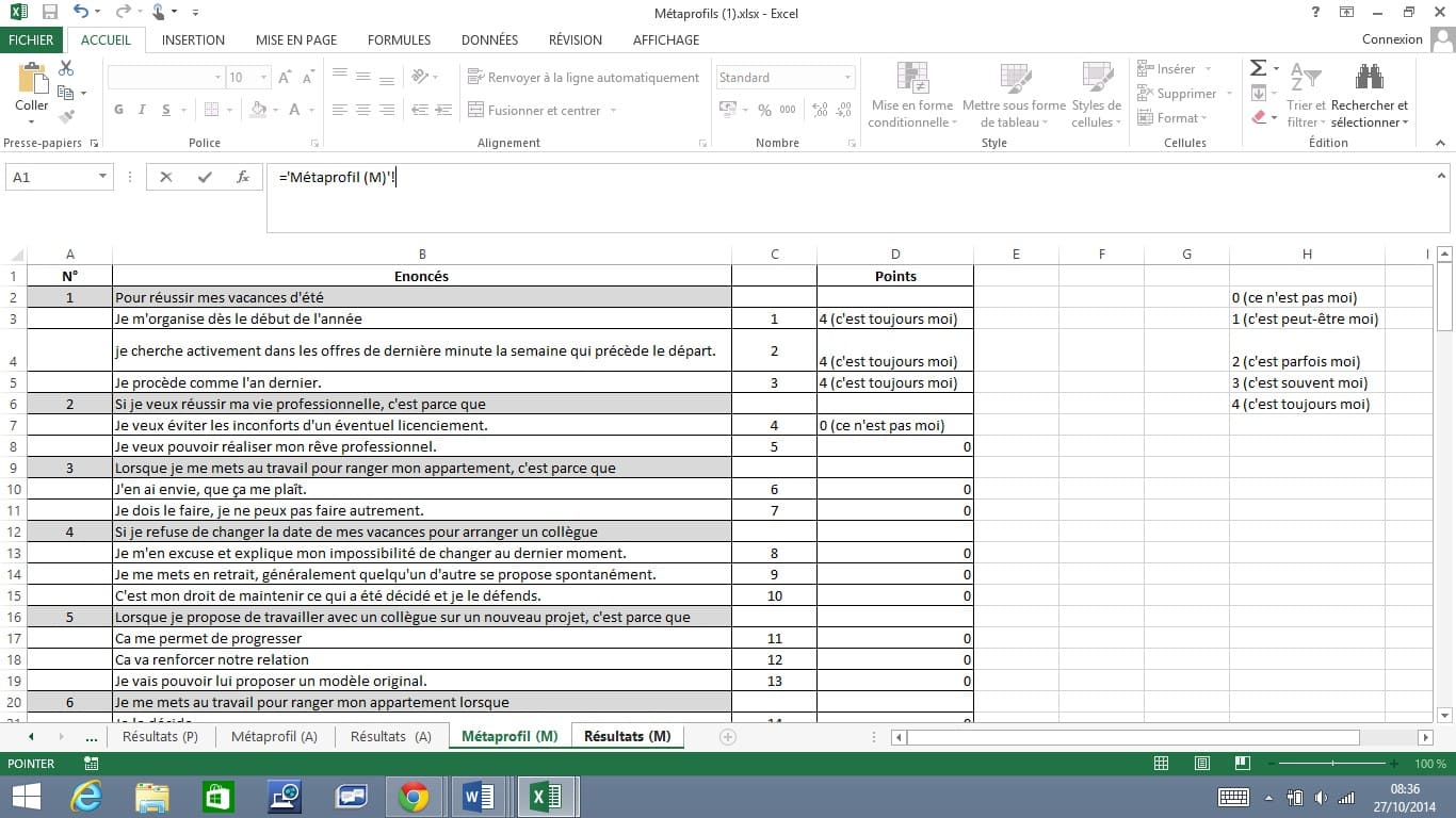

Encore une dernière question est-ce possible d'intégrer dans la formule:
CNUM(GAUCHE(INDEX('Métaprofil (M)'!$D:$D;EQUIV(A3;'Métaprofil (M)'!$C:$C;0));1))
La contrainte de ne pas répondre la même réponse (en l'occurrence le même chiffre) à une question dans les possibilités de choix....
Cdlt,
2
La même logique adaptée aux Trois feuilles ...
Attention à l'ennemi juré pour tout ceux qui travaillent avec Excel : les cellules fusionnées ...à bannir ...!!!
Pour répondre à ta dernière question :
Dans la mesure où les réponses sont encadrées par une Validation : le choix dans la Liste fait qu'il est impossible d'avoir deux réponses à la même question ...
18metaprofils.xlsx (56.70 Ko)
