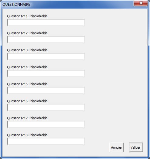

Mais si je devais faire ça pour moi, j'utiliserais plutôt une UserForm avec une TextBox par question...

Voici un exemple d'UserForm où le code final se trouverait sur le bouton Valider :
sans titre 1

Mais je ne sais pas comment utiliser userform, j'ai double cliquer dessus et coller le code que j'ai fait sur le module mais ça ne se lance pas. Tu pourrais me donner la procédure pour le mettre sous userform stp.
