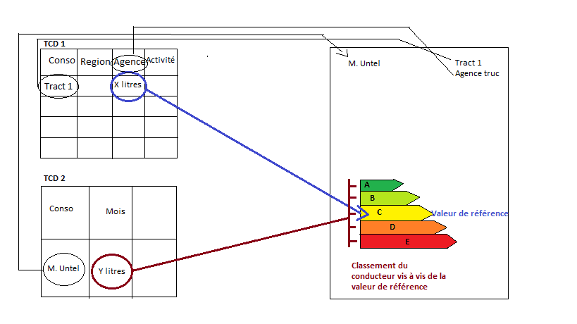

J'ai un fichier de26 Mb de 5 feuilles dont une avec plus de 40 000 lignes, sur une trentaine de colonnes qui me sert à obtenir deux tableaux croisés dynamiques. Le premier me donne la consommation mensuel de conducteur routier, en prenant en compte leur zone géographique et leurs activités, le deuxième Tcd me donne la consommation moyenne par mois par types de camions suivant les mêmes critères.
Le but final est de créer un publipostage par conducteur, ou la valeur donné dans le deuxième Tcd sert de référence, et la valeur données par le premier Tcd servira à classer le conducteur sur un diagramme type consommation d'énergie sur le gros électroménager.
Je ne sais pas comment faire cela ou si cela est possible.
Merci d'avance.
Je rajoute un fichier pour illustrer mes propos.

Sinon avez vous des idées pour mon affiche en publipostage ? Je voudrais arrivé à ce que j'ai illustrer sur la pièce jointe.
Encore merci
