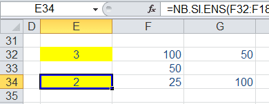

Bonjour MFerrand,
E32 : =SOMMEPROD((F32:F1862 >0)*1)
Si, certaines données de la colonne G ne sont pas renseignées :
E34 : =NB.SI.ENS(F32:F1862;">0";G32:G1862;">0")
nombre
Je suis désolé d'avoir l'air stupide. J'ai mis en pièce jointe mon tableau en utilisant vos formules.
Je souhaite connaitre également le nombre de vendeur en colonne G G32:G1862 qui n'ont aucune données en F F32:F1862.
Merci de votre aide
