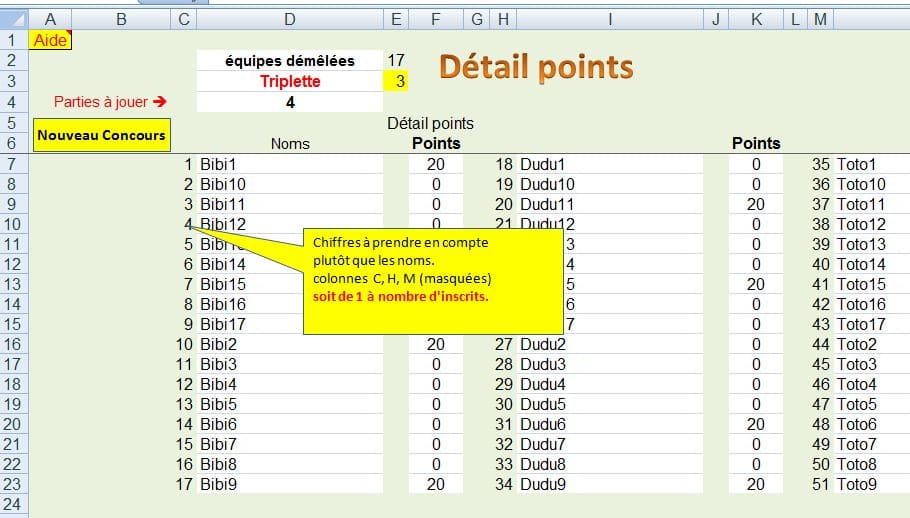

Suite à de nombreux échanges en messages privés avec Banzai64, que je remercie ici pour
sa patience et son dévouement.
Je remets ici nos derniers fichiers de travail
Rappel:
il s'agit de trouver le moyen de former des équipes démêlées avec les contraintes suivantes
1) un joueur ne se retrouve jamais avec un même partenaire
2) un joueur ne rencontre jamais un même adversaire (+ délicat)
ceci pour 3, 4, 5 ou 6 parties à jouer par concours
Il va sans dire que pour 3 parties et une dizaine d'équipes, le tirage ne pose pas trop
de problème, çà commence à se corser pour les parties supplémentaires.
Il résulte de nos différents essais que plus il y a de parties à jouer, plus le nombre d'équipes
doit être important.
Exemple: 6 parties avec 12 équipes n'est pas concevable, le programme de Banzai64 ne
trouvera pas (d'ailleurs est-ce possible ?)
Nous allons donc essayer, Bonzai64 et moi de trouver un juste compromis afin que la macro
ne plante pas et que le temps de traitement reste raisonnable.
Vous pouvez tous vous joindre à nous et amener votre grain de sel !

Bonjour Bonzai64, forum,
Petit hic, de ma faute car je ne t'avais pas prévenu
Pour que le programme fonctionne aussi bien avec le filtre BDD ou la macro "Tirage"
il faut que le résultat des tirages soit sous forme de chiffres (au lieu des noms)
La suite du programme converti les chiffres en noms avec un RECHERCHEV
Je compte mettre la BDD sur une autre feuille, de façon à libérer complètement la zone
d'extraction des résultats tirages,
ce qui permettra éventuellement de sortir + de 6 parties (à voir)
J'espère que çà ne va pas trop chambouler ta macro
Le reste me parait Ok, c'est gagné Michel !
Amicalement
Claude
capturer
53modif-1.zip (16.03 Ko)
