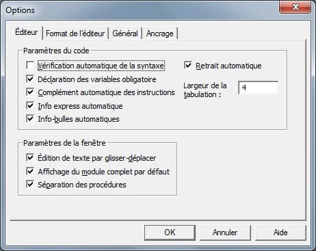

une petite question : pourquoi "Option Explicit" ?
"Option Explicit" oblige de déclarer les variables. Recommandé : cela évite d'écrire n'importe quoi
Cette instruction est automatiquement ajoutée si l'option "Déclaration des variables obligatoire" est cochée (cf PJ)
Bouben
optionexplicit
Ok bien compris et bien pratique.
