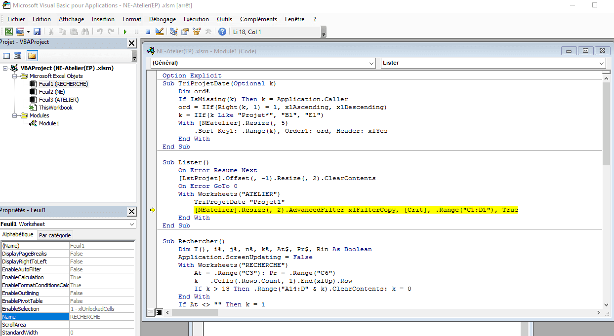

et j'ai à chaque démarrage une erreur d'exécution "1004"!
et au débogage:
a ep4
et en plus, dès que j'essaye d'atteindre ma feuille "ATELIER" excel plante!

testes de cette façon :
Sub Lister()
    On Error Resume Next
    [LstProjet].Offset(, -1).Resize(, 2).ClearContents
    On Error GoTo 0
    With Worksheets("ATELIER")
        .Unprotect "test" 'ôte la protection...
        TriProjetDate "Projet1"
        [NEatelier].Resize(, 2).AdvancedFilter xlFilterCopy, [Crit], .Range("C1:D1"), True
        .Protect "test" 'protège à nouveau

UserInterfaceOnly = True est parfait mais ça implique que le reste soit à l'avenant...
Pour reformuler il faut que le reste soit compatible : or AdvancedFilter n'est pas compatible avec Protect.
Donc il faut utiliser d'autres méthodes...

Sinon si tu veux vraiment pas te casser la tête tu fais une macro ShUnprotect : Tu l'utilises avant AdvancedFilter et tu reprotèges aussitôt après. Mais ça c'est vraiment un expédient pour se dépanner rapidos. Ça te laisse un peu de temps pour reconsidérer un peu l'ensemble...
