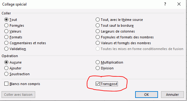

A ma connaissance c'est pas possible...
Maintenant pour transposer ton onglet de départ vers quelque chose compréhensible par word il suffit de copier ton tableau initial et aller dans une nouvelle feuille et faire clique droit collage spéciale => transposer... et le tour est jouer...
Fred
