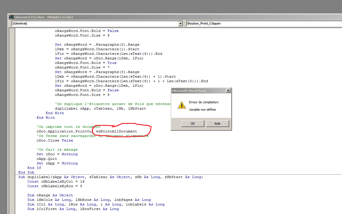

En PJ les deux fichiers (mis dans un même dossier). Seul le nom du doc Word a été modifié .... et dans la macro à l'emplacement indiqué dans votre message ....j'espère ne pas m être trompé.
Lorsque je tente une impression avec le dernier fichier un message d'erreur s'affiche avec ce que j'ai entouré en rouge surligné en bleu (PJ Capture).
En vous remerciant encore pour votre aide.
Cdt
19classeur2-5.xlsm (23.50 Ko)
Bonjour Aloe,
Nouvelle mise au point dans le classeur de P.J.
22classeur2.xlsm (29.22 Ko)
