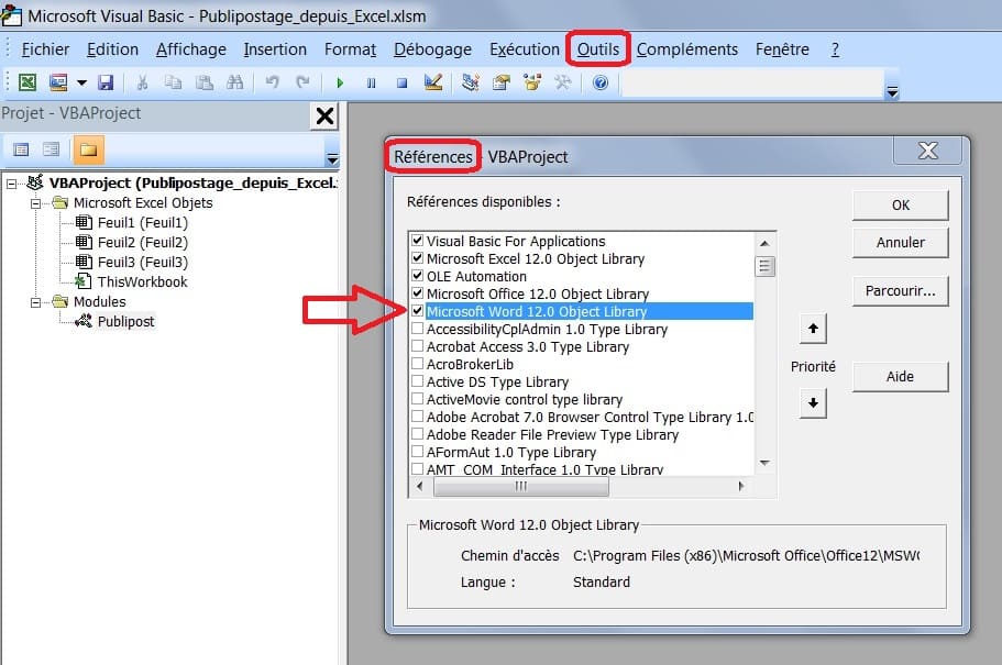

ce n'est pas certain, mais il se pourrait que ton problème vienne juste d'une référence manquante :
a) fais Alt F11 pour aller sur « Visual Basic », et là, choisis : Outils / Références...
b) dans la liste, tu dois trouver et cocher « Microsoft Word 11.0 Object Library »
screen
sur l'image c'est 12.0 car c'est pour ma version d'Office 2007 ; 11.0 est pour Office 2003
après avoir coché la case, clique sur le bouton OK, puis recompile ton projet :
Débogage / Compiler VBAProject (raccourci clavier : Alt d Entrée)
ça devrait passer ; Alt F11 pour retourner sur Excel, et essayer
(j'ai supposé que tu as déjà adapté le code VBA à ton cas réel)
si c'est ça : ok ; sinon, pierrep pourra sans doute t'aider.
