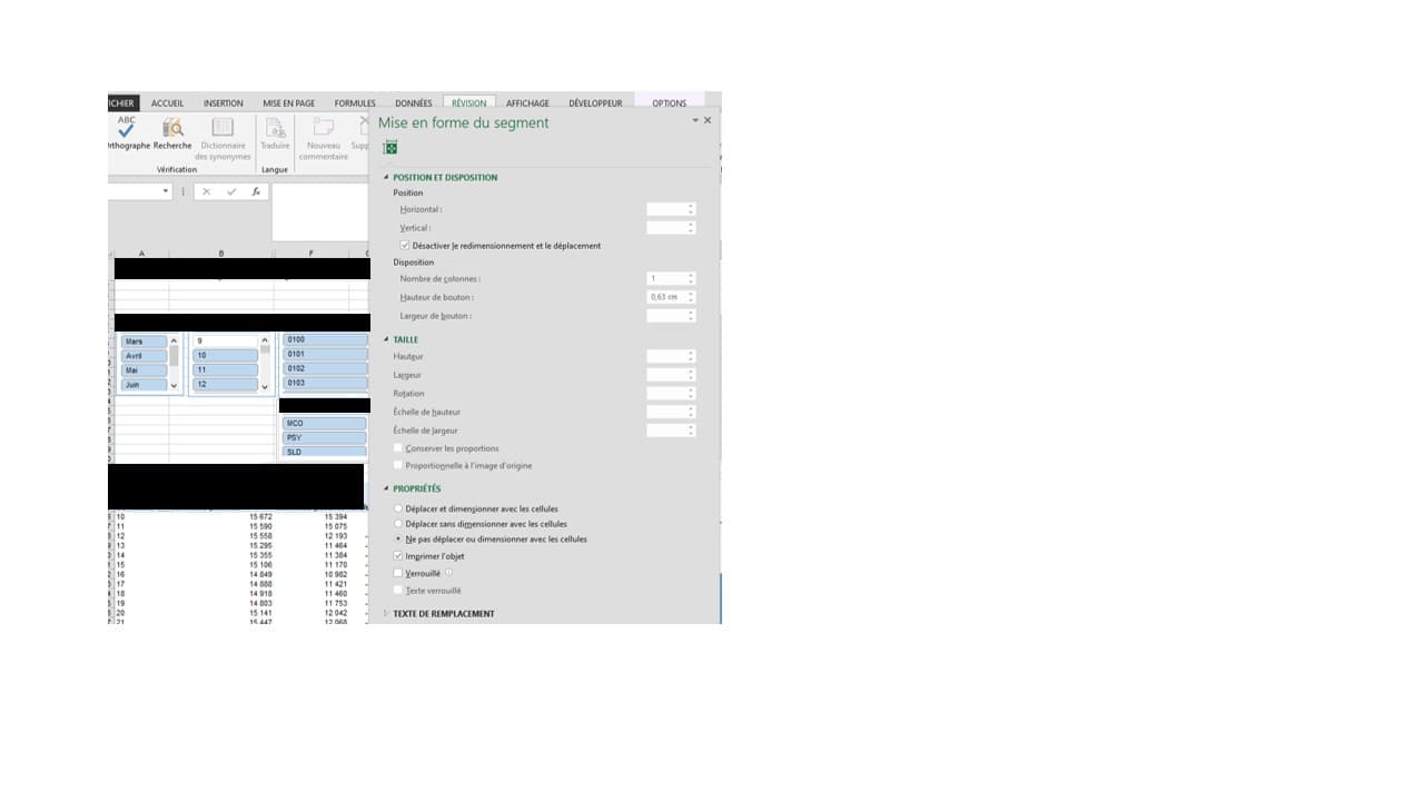

J'ai trouvé sans VBA.
Clique droit sur segment taille et propriété.
Déverrouillez
Après on peut protéger en utilisant les segments sans permettre de supprimer le graph
