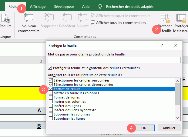

Les évènements clic droit et double clic fonctionnent même sur des cellules verrouillées et protégées.
Et, si je ne dis pas de bêtise, la protection n'empêche pas de mettre en forme, tant qu'on peut sélectionner les cellules.
Edit : Lors de la protection, il faut autoriser la modification du format de cellule peut-être.

Mais la solution de 3GB est beaucoup plus simple, merci à lui :
select
Merci à vous tous, effectivement cocher la case "Format de cellule" suffit à répondre à mon problème !

Le souci avec ce code, c'est que lorsque je protège à nouveau mes feuilles, le format de cellule n'est plus coché dans la protection de la feuille donc il faudrait l'ajouter à la fin du code mais je ne sais pas quoi mettre, auriez-vous une piste?

Merci pour votre réponse mais je ne sais pas comment coder en VBA:
Protéger à nouveau la feuille (.Protect) avec les conditions suivantes:
Sélectionner les cellules verrouillées
Sélectionner les cellules déverrouillées
Format de cellule
Merci à vous :)
