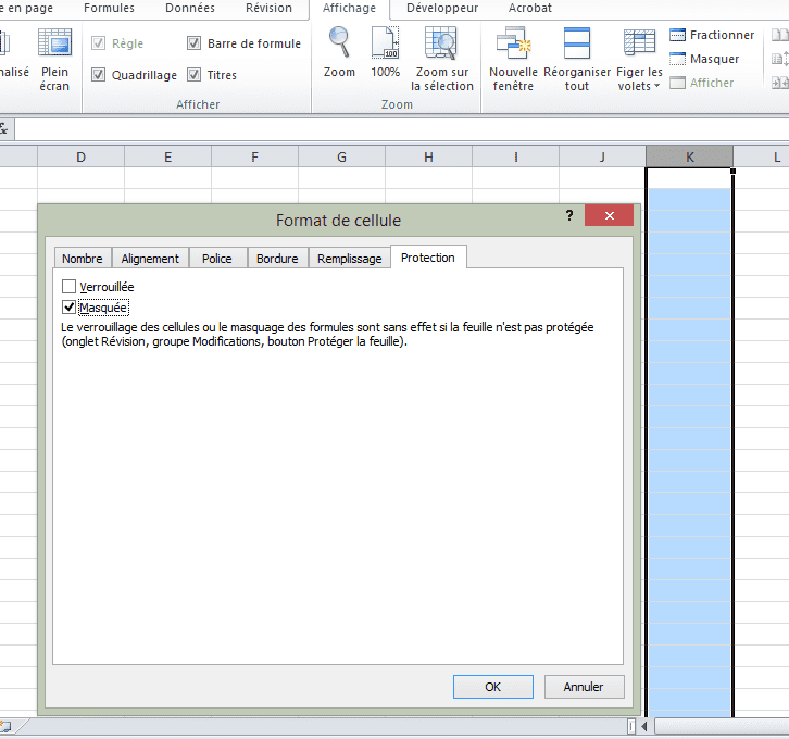

je souhaiterai que la colonne K reste accessible sans avoir à ôter la protection
j'ai tenté de mettre un verrouillage avec la fonction "permettre la modification des plages" sur toute la feuille sauf la colonne K, mais la macro prend le pas dessus et suis obligé de dévérouiller avant modification..
Penses-tu qu'il est possible de faire cela ? ou je doit forcément ôter la protection pour pouvoir modifier dans cette colonne ?
excel alano6
Bonsoir, forum
Sélectionner la colonne K (les cellules) , sur sélection un clic droit puis un clic sur « format de cellule » du menu contextuel et sur la fenêtre format de cellule onglet protection et tu décoche verrouillée.
23 05 2017 20 30 13
Ah oui tout simplement...
tout fonctionne très bien, merci à vous les gars !
