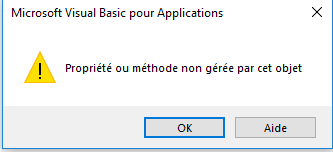

Propriété méthode pas géree objet
Quelqu'un saurait t il m'expliquer pourquoi le même code fonctionne pas sur une feuille:
Sub test()
Dim thisDate As Date
Dim thisMonth As Integer
thisDate = Sheets("cascade").Month(Cells(2, 4))
thisMonth = Month(thisDate)
MsgBox thisMonth
sans titre
alors qu'il fonctionne comme çà:
Sub test2()
thisDate = "02/08/2019"
MsgBox thisMonth
merci
fronck
8cascade.xlsm (38.85 Ko)
Salut,
Ah, quand on a le nez dessus, ça nous échappe parfois le mois ... d'une feuille !?
J'écrirais éventuellement
thisDate = Month(Sheets("cascade").Cells(2, 4))
Mais pourquoi extraire le mois, si tu refais la manip à la ligne suivante (et que ta variable est nommée "thisDate" ?)
Month est une fonction, pas une propriété d'un objet "Sheet" ou "Worksheet".
En clair, il faudrait remplacer :
Par :
Ou en 2 lignes :
thisDate = Sheets("cascade").Cells(2, 4)
Edit : salut U.Milité !
Sub test()
thisDate = Sheets("cascade").Month(Cells(2, 4)) ' Tu demandes le mois ? alors ce n'est plus une date ?
thisMonth = Month(thisDate) ' Ensuite de redemande le mois du mois ?
MsgBox thisMonth
Plutot comme ceci non ?
Sub test()
thisDate =Format(CDate(Worksheets("cascade").Cells(2, 4).Value), "dd/mm/yyyy")
MsgBox thisMonth
ok j'ai bien fait 2 erreurs,
çà marche comme çà:
Sub test()
MsgBox thisMonth
merci à vous 3
fronck
