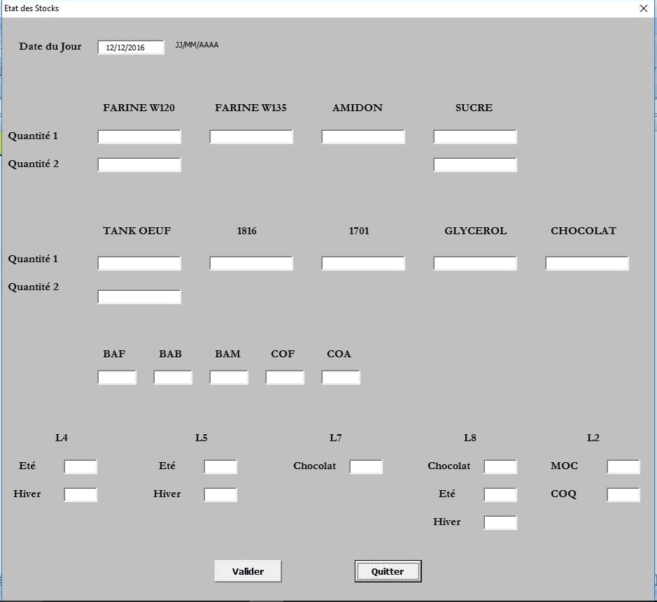

Bonjour à tous, je suis débutant en VBA

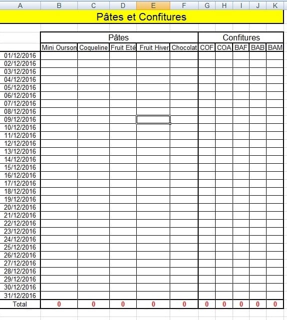

J'ai un soucis. Je souhaite que lorsque je valide mon formulaire, je cherche la date qui ce trouve dans ma textbox 1, je la recherche dans une plage de cellule de ma feuil. Si ma date correspond alors je copie mes textbox ou autres dans la colonne correspondante à la ligne ou ce trouve ma date. Mon blocage ce fait à "Set plage" . Merci à tous pour votre aide
Voici mon code:

Bonjour, désoler c'est un fichier que je prépare pour ma boite donc confidentiel.
Je peut mettre que ceci. Merci
Exemple dans BAF je met 34. Pour l’enregistrer je cherche la date dans ma plage A5 a A35 une date qui correspond a la date de mon userform. Si la date est trouver je l'enregistre dans la colonne correspondante. Cdt
