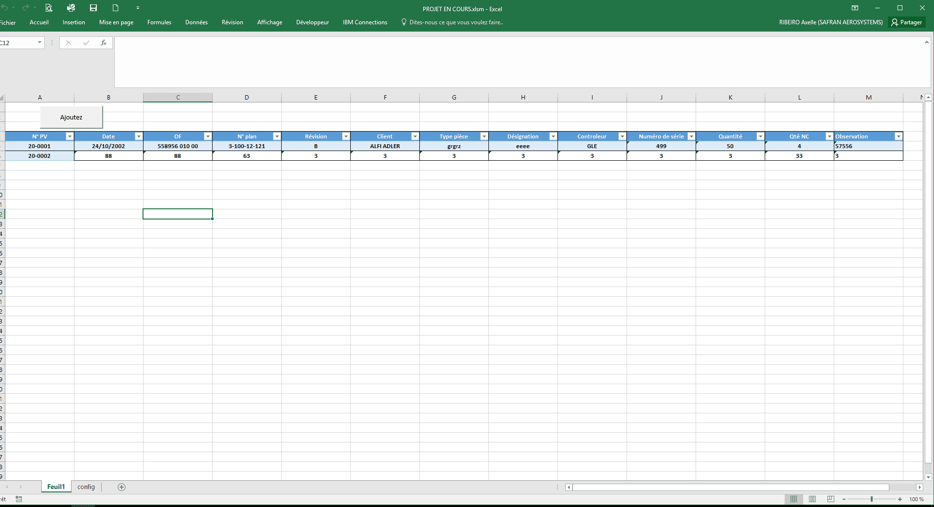

Je vous contacte aujourd'hui afin de vous demander de l'aide car ça fait une semaine que je suis bloquer.

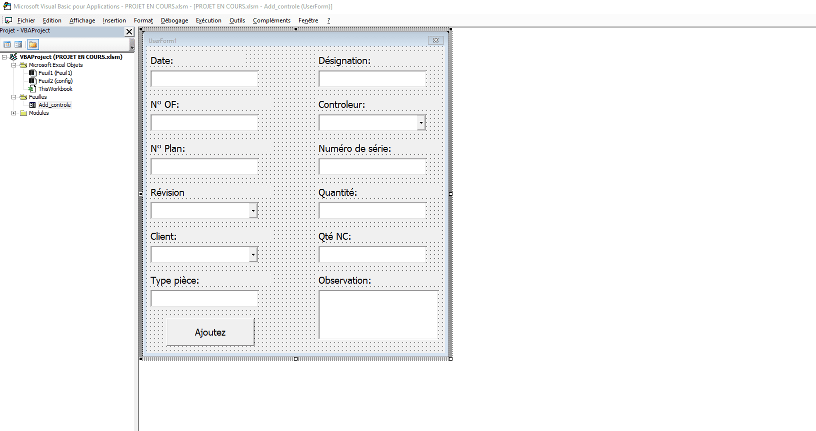

Je vous explique j'ai réaliser mon userform et mon codage pour remplir un tableau automatiquement tout cela fonctionne aucun problème mais en finissant le dossier Excel je me suis rendu compte qui fallait que je convertisse en plage mon tableau du coup plus rien ne fonctionne du coup ayant mis mon tableau en plage j'ai fait plusieurs tests sauf que chaque donner ce m'est dans la même ligne à chaque fois.
comment faire?

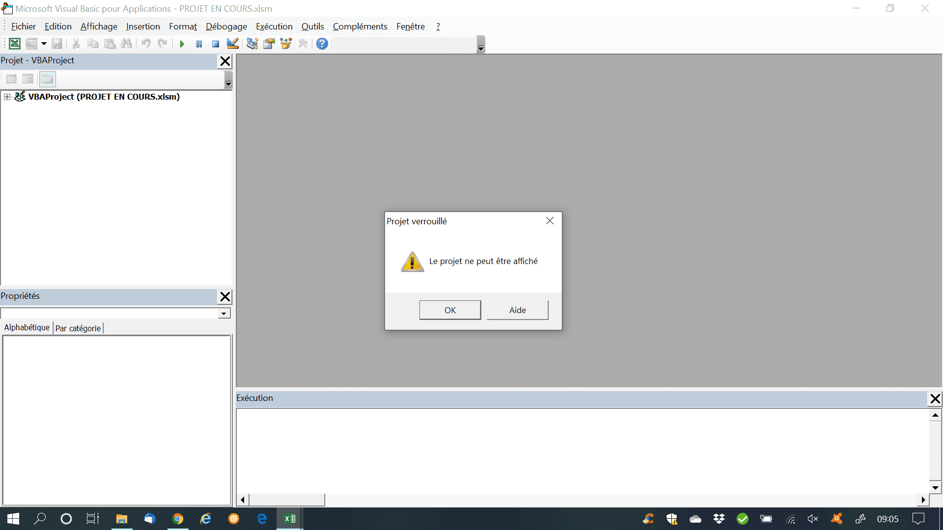

je n'ai pas accès aux macros, le fichier semble "partagé" (?) et je ne peux pas transformer les données en tableaux
j'avoue n'avoir jamais rencontré ce cas de figure et personnellement je ne vois pas comment ... est-ce une situation de partage de fichier sous excel365 ?

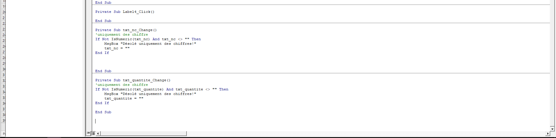

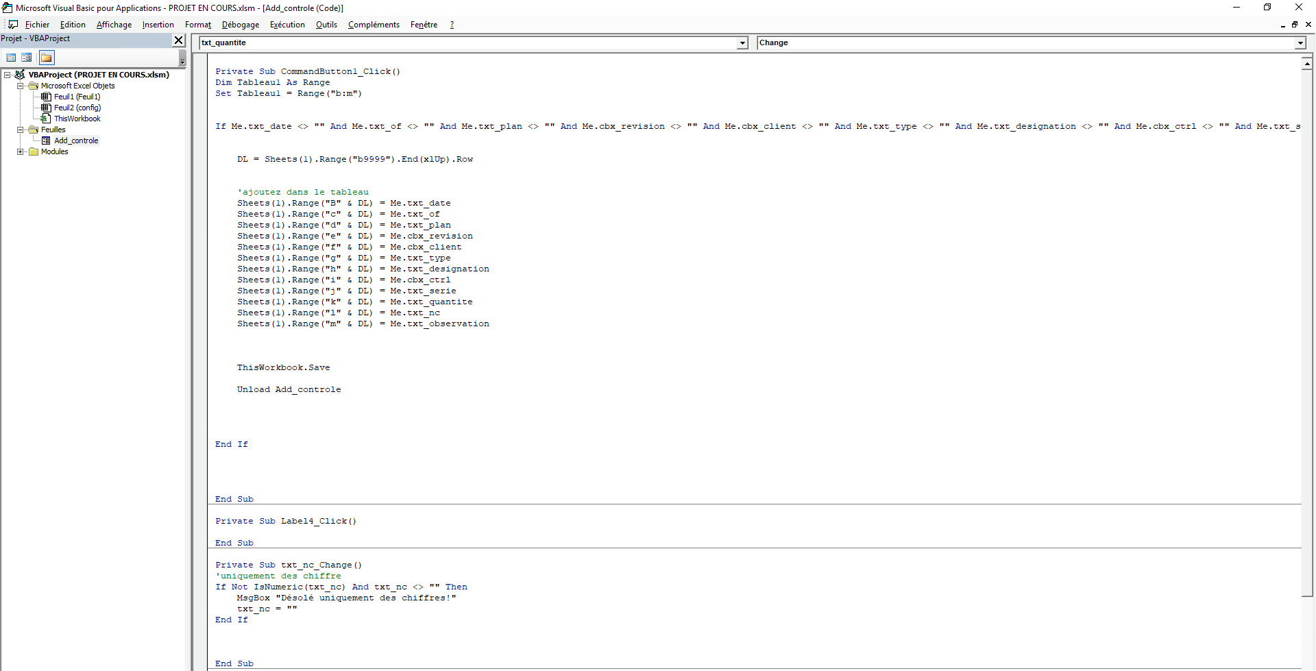

Juste une remarque en lisant ton code ci-dessus ...
DL devrait être la dernière ligne plus 1 ...
DL = sheets(1).range("B" & rows.count).end(xlup).row +1
Merci du coup si j’ai bien compris il faut que je marque ça pour chaque ligne à remplir
Il suffit de le mettre une seule fois dans ton programme sub commandbutton1_click
Maintenant je ne pas suis pas sûr que cela résolve ton problème !
