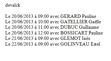

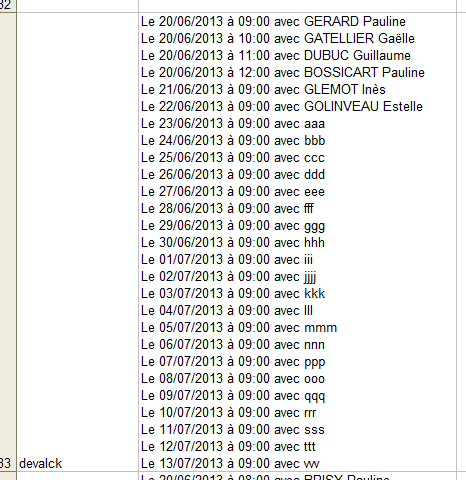

Désolé de vous solliciter autant, mais il y a encore un souci,
lors de l'utilisation de la page publipostage, et de la fusion de celle ci avec Word pour mon publipostage, on ne retrouve pas tous les élèves qui sont dans la Base de données, voir images.
Je ne comprend vraiment pas.... c'était déjà le cas avec la V3 (ma collègue l'a testée entre temps), mais pas lorsque je faisais un copier coller transposé (cfr précedent message).
v4 excel publi v4 publi

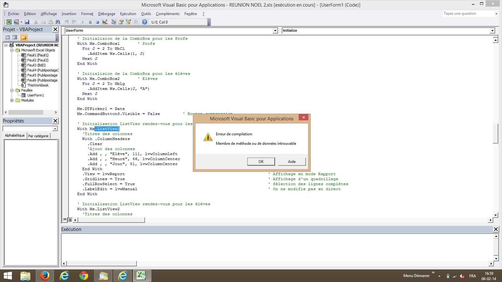

je reviens vers vous au sujet de ce meme fichier, meme si je crains que ce ne soit pas le fichier qui pose problème, mais mon pc.
J'ai en effet su ouvrir le fichier et l'utiliser, après les petits soucis que nous avions connu, avec le pc de mon lieu de travail (sous excel 2003), et sur mon ancien pc (lui aussi sous 2003). Par contre, j'ai eu le souci du DTPicker (que j'ai résolu par les mêmes moyens énoncés au début de ce sujet), et là, j'ai un autre souci, comme on peut le voir sur l'image jointe. j'ai déjà effectué quelques recherches sur le net, en vain. Je précise, mon portable actuel tourne sous Win8 64bit, et je dispose d'excel 2010 (32 bit). Je précise aussi, mais vous l'imaginez, que c'est lorsque j'appuie sur le bouton "action", que je me retrouve face au problème.
Sauriez-vous (à nouveau) m'aider?

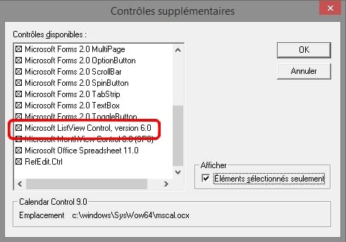

Je ne sais pas trop ce qu'il faut faire
En premier dans l'éditeur VB Menu Outils----> Contrôles supplémentaires
Sélectionnes "Microsoft ListView ......"
controle supplementaire listview
Ensuite replaces la ListView sur l'Userform
Si cela ne suffit pas il vaut mieux que tu poses la question dans un autre post
