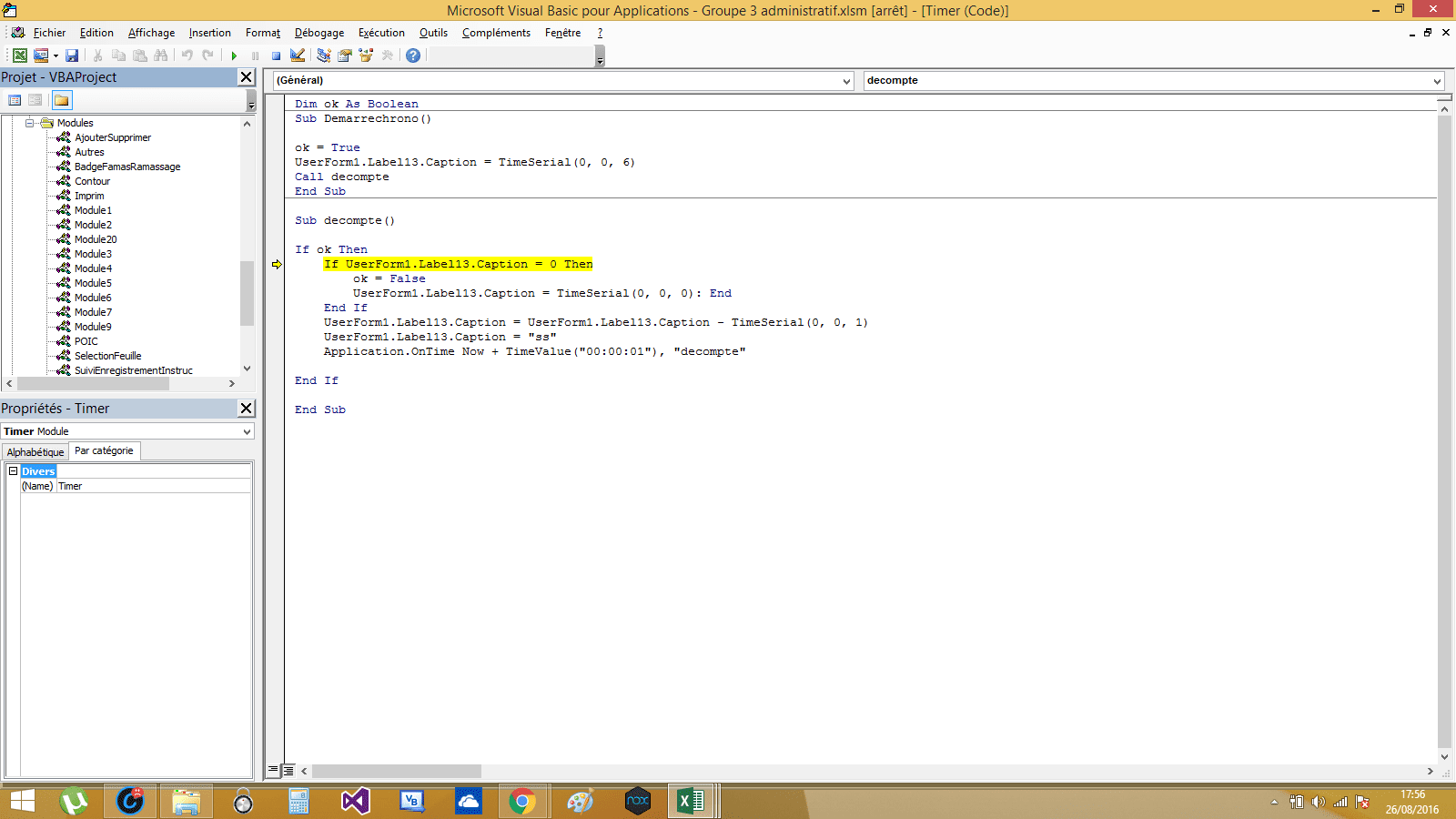

Bonjour pierre.jy
Non le code s'arrete est j'ai cette ligne en jaune
? sans message ...
je comprends pas l'utilité du code
: end
Y à pas de message mais le code bloque
Le :end sert à bloquer le timer à 0

le end ..est as utiliser avec parcimonie , pour ma part j'en n'ai jamais eu l'utilité , et dans ton cas il est peut être la cause de ton problème..... remplace le par exit sub qui est qand même plus propre..
bonsoir
Lorsqu'elle est exécutée, l'instruction End réinitialise toutes les variables au niveau du module et toutes les variables locales statiques dans tous les modules. L'instruction End met immédiatement fin à l'exécution du code, sans appeler d'événement Unload, QueryUnload, ou Terminate, ou tout autre code Visual Basic. Le code que vous avez écrit dans les L'instruction End permet de forcer l'arrêt du programme.
Alors vous devez savoir pour quoi vous l’avez met
 If UserForm1.Label1.Caption = 0 Then
Par cette instruction, le label a comme type text et le 0 est de type numérique ( text = numerique ) ==> ce qui génère l’erreur de l incompatibilité
= UserForm1.Label1.Caption - TimeSerial(0, 0, 1)
c est une opération mathématique mais (text – numerique ) ==> ce qui génère l’erreur de l incompatibilité
