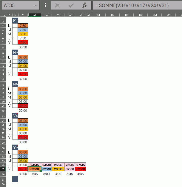

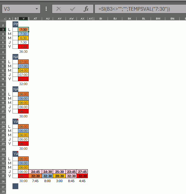

en v3, v4, v5 etc... j'ai la formule suivante : =SI(B3<>"";"";TEMPSVAL("7:30"))
en at35, j'ai la formule :
qui à pour objectif de calculer les heures du lundi.
cette même formule est valable pour le mardi, mercredi, jeudi et vendredi.

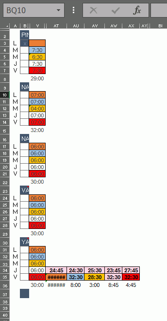

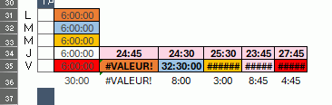

si je mets une "x" en b3... la somme en at35.... m'indique une erreur..à savoir #valeur!
toutes mes cellules sont en formation personnalisé : [h]:mm:ss
je ne comprends pas pq ce message #valeur!

vous faites une somme d'une série de plage contenant des "chiffres" représentant des heures, mais lorsque vous mettez un "X" en B3, la cellule issue de la formule :
=SI(B3<>"";"";TEMPSVAL("7:30")) ne contient plus un chiffre mais une valeur alphanumérique égale à rien avec le double guillemets, car comme vous le savez un double guillemet = un texte vide, non ?
Alors essayez la même formule en mettant un 0 : =SI(B3<>"";0;TEMPSVAL("7:30")), si cela marche et que vous ne voulez pas avoir de 0 affiché, alors dans les options de la feuille vous pouvez faire en sorte de masquer les cellules dont la valeur est égale à 0, ou bien vous mettez en place une MFC par rapport à cette valeur.
