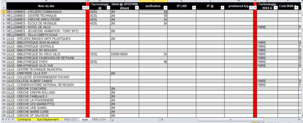

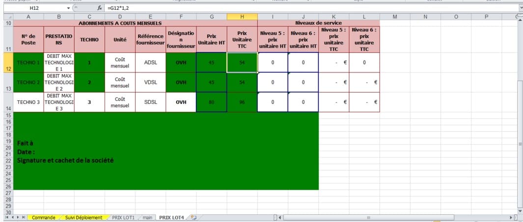

j'ai tous fait mais en vin , je voudrais afficher le prix unitaire TTC de la feuille prix lot4 directement dans la colonne de tarifacation de la feuille nommée main en rentrant la technologie.
Par exemple si je rentre ADSL je voudrais que cela affiche le nombre 54 ou SDSL le nombre 96.
j'ai tentais la formule recherchev mais impossible d'y arriver.
prix lot4 main

Bonsoir le forum,
Feuille main : J2 :
=SI([@[Technologie '@]]="ADSL";'PRIX LOT4'!$H$12;SI([@[Technologie '@]]="VDSL";'PRIX LOT4'!$H$13;SI([@[Technologie '@]]="SDSL";'PRIX LOT4'!$H$14;"")))
8tarification.xlsx (206.71 Ko)
Merci beaucoup.
Par curiosité, on aurait pu le faire par la fonction recherchev ou pas ?
Avec recherchev :
=SI([@[Technologie '@]]="ADSL";RECHERCHEV([@[Technologie '@]];'PRIX LOT4'!$E$12:$H$14;4;0);....................................)
=SI([@[Technologie '@]]="ADSL";RECHERCHEV([@[Technologie '@]];'PRIX LOT4'!$E$12:$H$14;4;0);SI([@[Technologie '@]]="VDSL";RECHERCHEV([@[Technologie '@]];'PRIX LOT4'!$E$12:$H$14;4;0);SI([@[Technologie '@]]="SDSL";RECHERCHEV([@[Technologie '@]];'PRIX LOT4'!$E$12:$H$14;4;0);"")))
