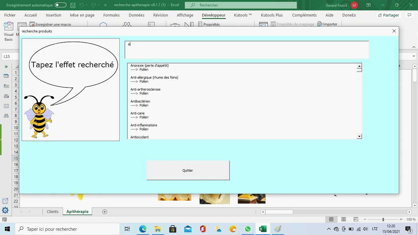

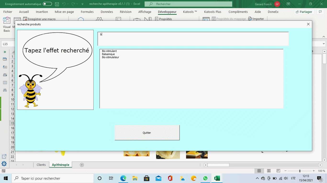

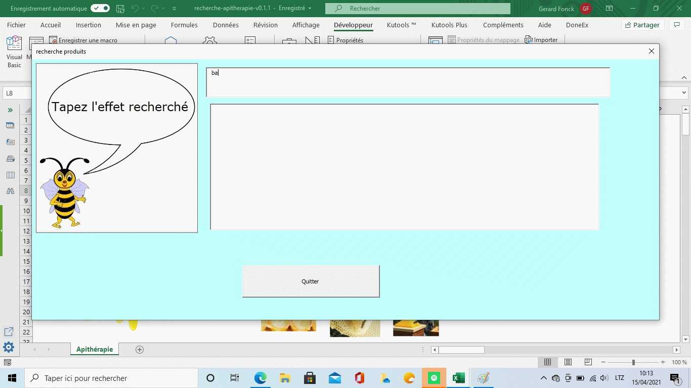

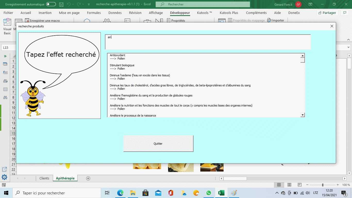

1-Sur l'image "recherche produits suivant propriétés" j'ai créer un formulaire de recherche dans une textbox. j'arrive a linker quand je tape la première lettre d'un mot. par contre impossible de continuer si j'ajoute des caractères.
exemple ... la lettre "b" me retourne des résultats par contre "ba" me donne un champ libre ( mais dans mes résultats j'ai bien balsamique).

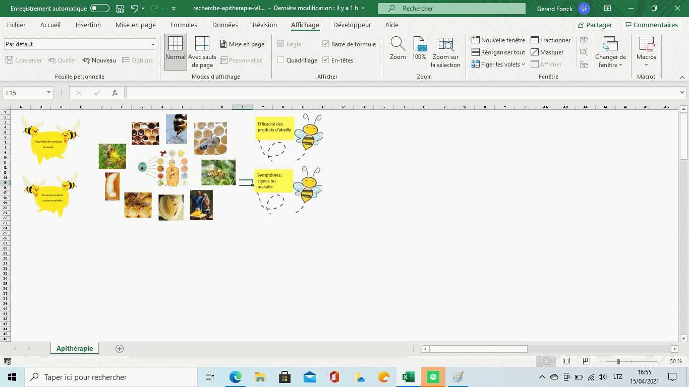

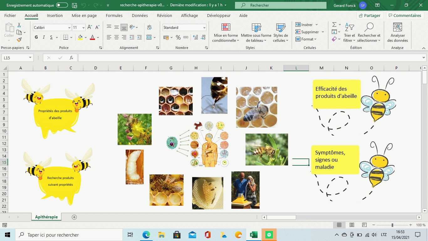

2- j'aimerai afficher juste mon "écran" (les images cliquables plus celles du milieu) sans les autres collones ou cellules . sur ma résolution c'est ok mais quand l on change de pc ,
c'est soit trop grand soit trop petit.

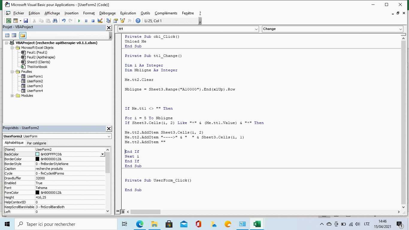

voici mon code de recherche
Private Sub cb1_Click()
Unload Me
Private Sub tt1_Change()
Dim i As Integer
Dim Nbligne As Integer
Dim nomcherche As String
Me.tt2.Clear
Nbligne = Sheet3.Range("A10000").End(xlUp).Row
nomcherche = Me.tt1.Value
If Me.tt1 <> "" Then
For i = 5 To Nbligne
If Sheet3.Cells(i, 2) Like "*" & UCase(Me.tt1.Value) & "*" Then
Me.tt2.AddItem Sheet3.Cells(i, 2)
Me.tt2.AddItem "---->" & " " & Sheet3.Cells(i, 1)
Me.tt2.AddItem ""
ba b

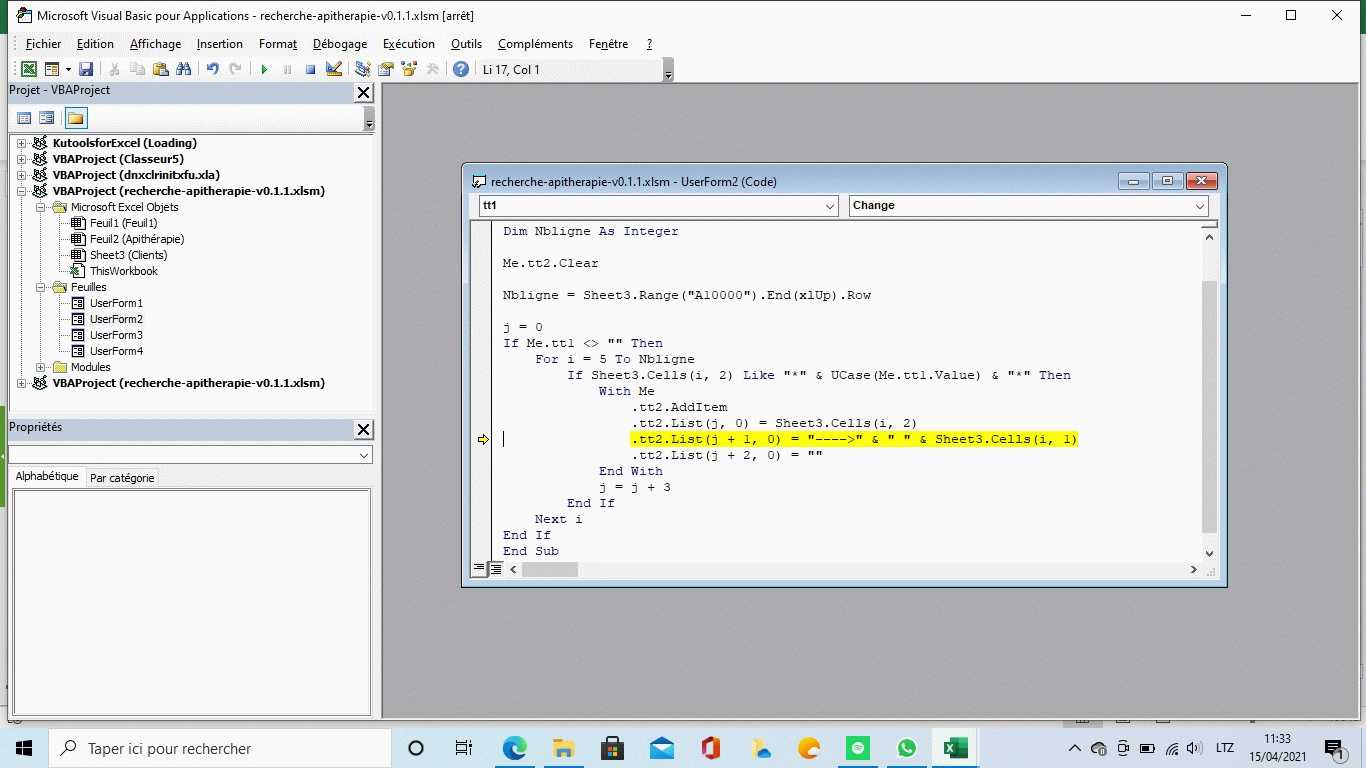

Pas sûr mais en supposant que tt2 est bien une listbox et qu'elle ne contient qu'une colonne, essayez comme ceci
Dim i As Integer, j As Integer
Me.tt2.Clear
j = 0
            With Me
                .tt2.AddItem
                .tt2.List(j, 0) = Sheet3.Cells(i, 2)
                .tt2.List(j + 1, 0) = "---->" & " " & Sheet3.Cells(i, 1)
                .tt2.List(j + 2, 0) = ""
            j = j + 3
Attention que les données que vous cherchez sont limitées à la variable "nbligne" qui est définie sur base de la colonne A
Comme vous utilisez Ucase, vérifiez aussi que les données sont toutes en majuscules dans la colonne B de la feuille 3
J'ai supprime "nomcherche" puisqu'il n'intervient pas dans la boucle i

maintenant je viens de comprendre mon erreur, ce fameux Ucase.
est-il possible de rechercher sans distinction de majuscule ?
j'ai essayé ton code mais il me renvoie une erreur
er
bien à toi
Oui c'est possible. Il vous suffit d'enlever le UCASE. faite un test et si souci dites moi
Pour l'erreur, je dois savoir si tt2 est bien une listbox et si oui, combien de colonnes vous avez prévu
Edit : sinon vous pouvez essayer en modifiant cette partie de code mais je ne pense pas que cela va fonctionner :
                .tt2.List(j, 1) = "---->" & " " & Sheet3.Cells(i, 1)
                .tt2.List(j, 2) = ""
            j = j + 1

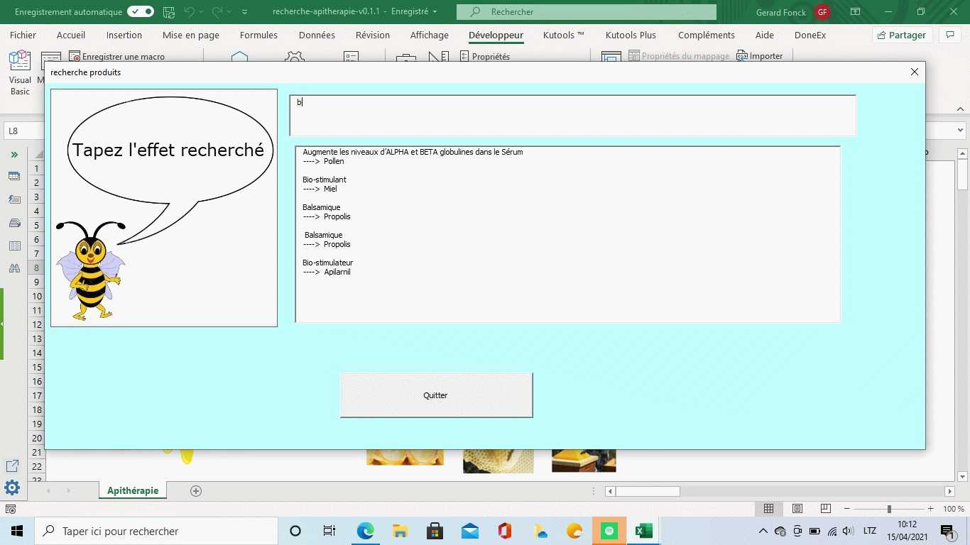

Si je modifie avec ta solution , j'ai ceci
nco
j'ai retiré le ucase comme conseillé et cela fonctionne . il me reste juste le problème qu'il est sensible a la majuscule pour les résultat affiché.
si je tape a j'ai bien Anorexie (car j'ai le a d'appétit) mais je n'ai plus anorexie quand je tape an
a an

Dans l'userform, quelle est la première macro que vous avez. Donc celle à la première ligne dans la fenêtre. Eventuellement mettez une capture écran
scr
voici tout le code juste pour mon userform2

voici ma présentation suivant ma résolution.
1
et voici un aperçu si je change de pc avec une résolution supérieur
2
