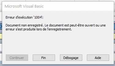

J'ai écris ces lignes, mais cela ne fonctionne pas; la msgbox que j'ai intercalée m'affiche bien le bon chemin, mais j'ai un message d'erreur:
2021 03 18 16 54 33 window

Worksheets("Lettre_Indexation").ExportAsFixedFormat Type:=xlTypePDF, Filename:=LeRep & LaDate & "Indexation " & ComboBox1.Value & ".pdf",     Quality:=xlQualityStandard, IncludeDocProperties:=True, IgnorePrintAreas:=False, From:=1, To:=1, OpenAfterPublish:=False
Je ne vois où se situe l'erreur.

J'aurais tendance à penser qu'il manque déjà les ":" après le D dans ta variable LeRep
Un grand merci.
J'avais beau rechercher l'erreur. Je n'ai jamais pensé à ce détail.
