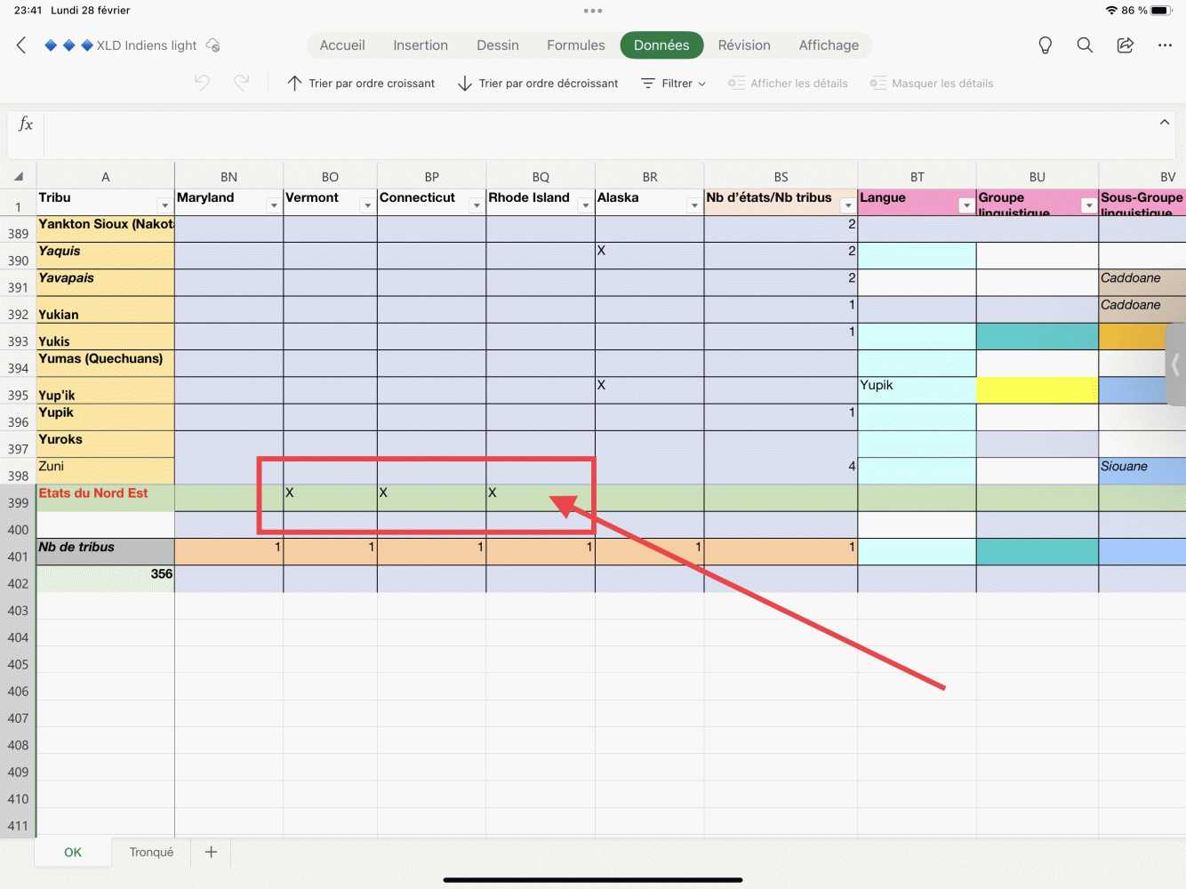

Problème pour trier des rangéesLe 28/02/2022 à 20:42BBaldwin46Membre fidèleMessages412Excel365 pour Ipad frInscrit22/03/2021 Bonsoir à tous Je cherche à trier des rangées.Mais j'ai une version pour Ipad un peu allégée donc je n'ai pas accés à une option complète de trier comme les options de tri horizontal ou vertical.Donc j'essaye avec cette formule :=TRIER(D28:AS28;;;VRAI)Ci joint un fichierça ne fonctionne pas, le tri ne s'opère pas…Formule en AU28. 21motoriste-f1-tronquee.xlsx (14.06 Ko) Quelqu'un pourrait-il me conseiller ?MerciLe 28/02/2022 à 23:4378chrisFanatique d'ExcelMessages15'097Excel2010 -19&21- 365Inscrit09/07/2017BonjourTRIER ne trie pas les données existantes mais en fait une copie triée : si tu mets la formule en AU28 tu auras en AU28:CJ28 les nombres de D28:AS28 triésLe 28/02/2022 à 23:55BBaldwin46Membre fidèleMessages412Excel365 pour Ipad frInscrit22/03/2021Merci Donc ce n'est pas ce que je cherche.En fait, j'aimerais n'afficher que les colonnes contenant des cellules avec une croix X là où elles sont(donc non vides) dans la rangée d28:AS28Par ex, dans cette capture d'écran, n'afficher que BO BP BQ. Le 01/03/2022 à 01:35BBaldwin46Membre fidèleMessages412Excel365 pour Ipad frInscrit22/03/2021 Merci Pour en revenir au premier post, la formule :=TRIER(D28:AS28;;1;VRAI)reste affichée dans la barre des formules mais ne déclenche rien : je ne vois pas les colonnes AU28:CJ28, dont tu parles, remplies…avec vrai ou faux.Rechercher des sujets similaires à "probleme trier rangees"ForumsExcel - VBAProblème pour trier des rangées
