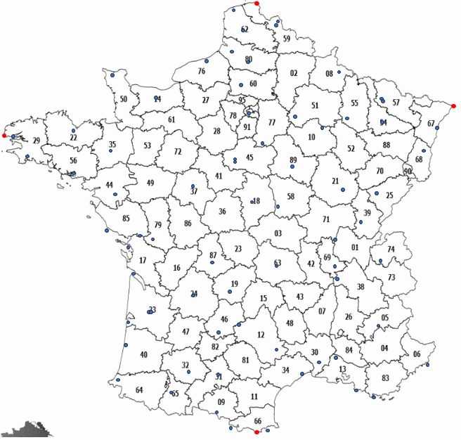

Je dois créer un code VBA qui place des pins, selon une liste de villes, sur la carte SVG de la France avec DOM-TOM + ZOOM sur Paris et sa couronne.
Je dois procéder ainsi car ma société a bloqué la fonction, Insertion > Graphiques > Cartes.
Globalement, le placement des pins sont plutôt corrects.
Mais j’ai un gros souci pour la partie Ouest de la France, surtout sur les régions de la Bretagne, de la Normandie et des Pays de la Loire, les pins sont mal placés, certains sont trop haut ou trop bas, trop à gauche ou trop à droite et c’est ça le plus gros soucis, les pins sont mal placés aléatoirement dans ces régions. Alors que pour la Corse qui n'est pas bien placé géographiquement (elle est plus proche de la France qu'en vrais) il n'y a pas de soucis ainsi que pour le ZOOM sur Paris et sa couronne. Pour les DOM-TOM j'ai décidé de placer les pins au centre de chaque département.
Cela fait quelques semaines que j’essaye de corriger cela avec l’aide de ChatGPT sans succès.
Donc je me tourne vers vous pour savoir si quelqu’un a une solution à mon problème.
Voici comment le fichier Excel se présente :

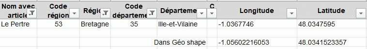

Etes-vous certain de vos coordonnées ? Quel référentiel avez-vous pris ? Exemple Le Pertre commune à l'extrême Est de la Bretagne :
capture1
Vous avez des longitudes positives en Bretagne alors qu'elles sont toutes négatives. Nb : Mes coordonnées sont issues de Géo shape.
Vous avez une correction des coordonnées dans la fonction ProjectLonLatToXY pour les départements mentionnés. C'est peut-être là aussi que le problème se situe.

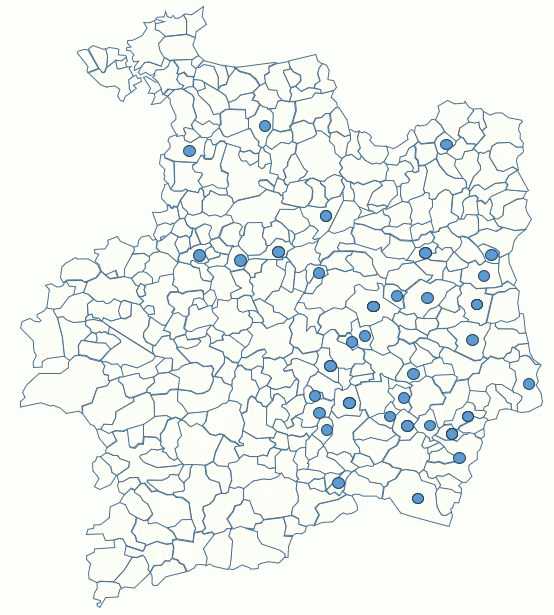

Ci-dessous, une carte de l'Ille et Vilaine construite selon cette méthode, représentant l'emplacement de travaux à réaliser dans des communes.
J'ai transposé vos projets sur votre carte avec ma méthode. J'ai également des incohérences sur le positionnement de certaines villes. C'est votre carte qui pose problème.

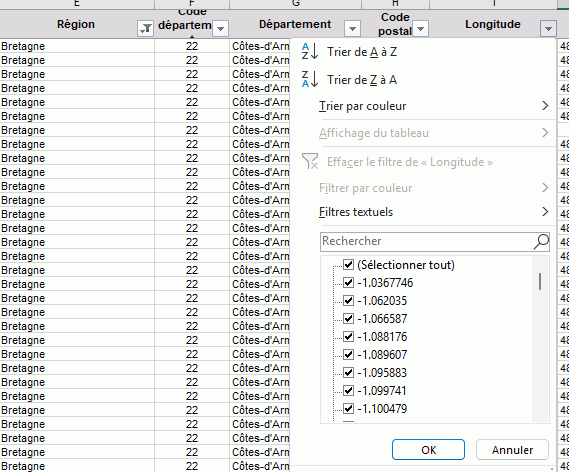

Je ne vois aucune longitude positive en Bretagne dans mon fichier.

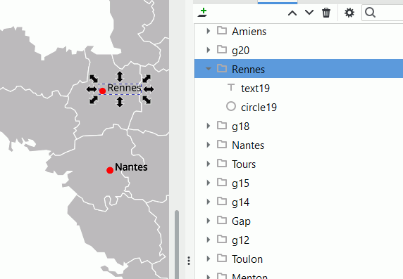

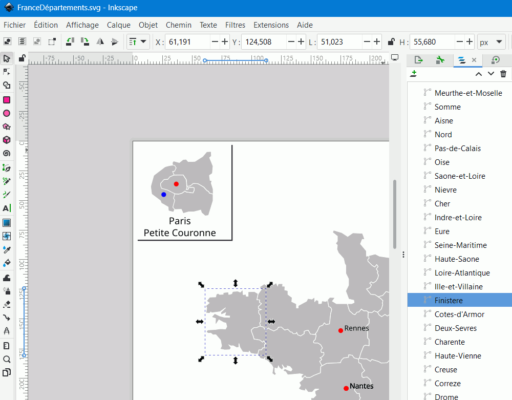

Et pour une carte svg avec les départements, avec Inkscape , j'ai bricolé un svg pour avoir les départements comme chemins (avec leurs noms) et qui sont dans un groupe . Par exemple la france métropolitaine est dans le groupe metropole :
francedepartements
Dans ce svg, j'ai mis aussi des villes avec un point et un texte mais elles ne sont pas positionnées précisément :
villes
Dans le fichier svg les villes sont toutes groupées au même endroit donc faciles à enlever.
L' avantage d'avoir les villes dans le svg , c'est que leurs positions par rapport au département, ne change pas quelque soit le zoom pour le svg.

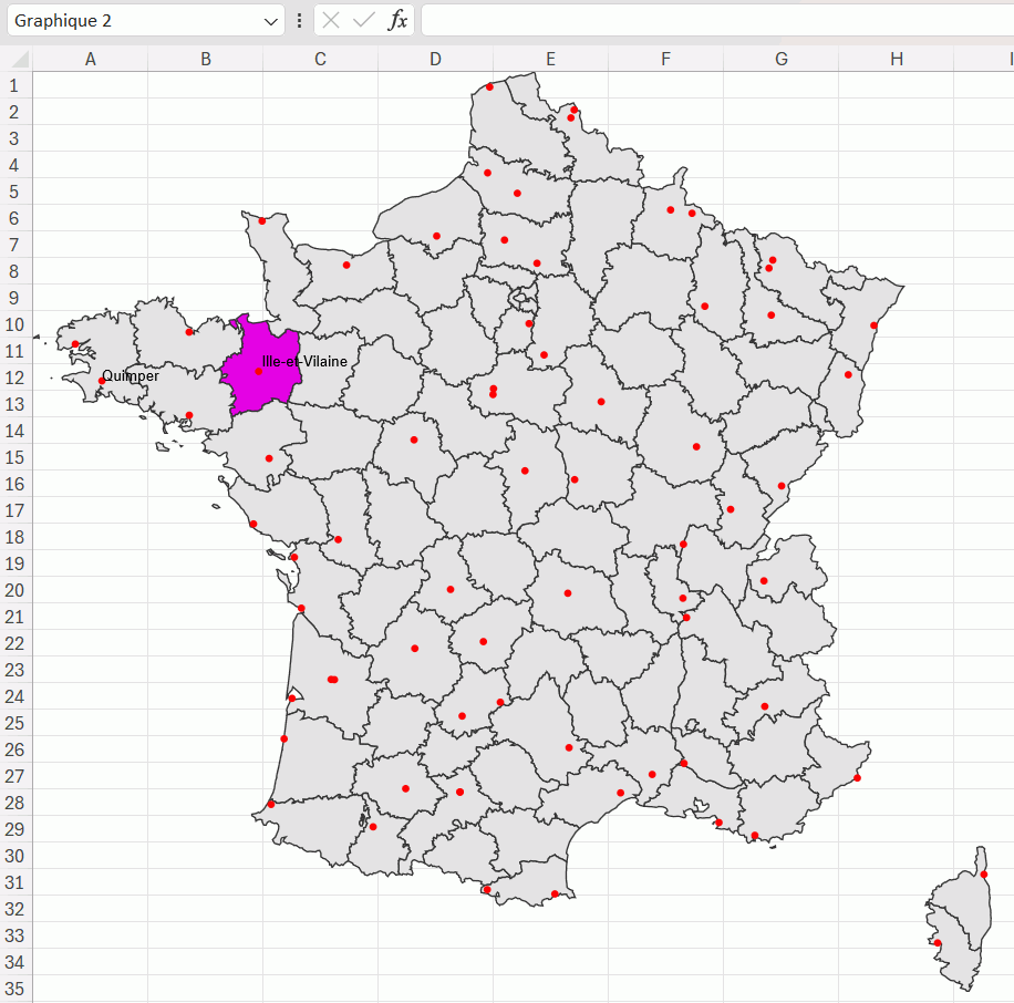

c'est possible de fabriquer une carte svg avec des points géoréférencés. Voici le principe :
1 - il faut un fichier geojson avec les contours de la zone que l'on veut utiliser.
2 - un fichier geojson de coordonnées avec les villes que l'on veut inclure : exemple :
  "type": "FeatureCollection",
  "features": [
      "type": "Feature",
      "geometry": {
        "type": "Point",
        "coordinates": [
          6.072557,
          45.919556
      "properties": {
        "nom": "Annecy"
      "type": "Feature",
      "geometry": {
        "type": "Point",
        "coordinates": [
          5.559875,
          46.677499
      "properties": {
        "nom": "Lons-le-Saunier"
avec la bibliothèque javascript D3.js on peut fusionner les 2 geojson et fabriquer un fichier svg.

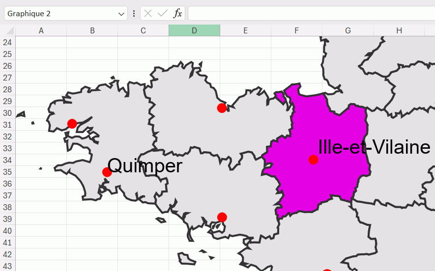

avec le logiciel inkscape on peut retoucher le svg pour faire des groupes avec des noms explicites. Dans le svg on a mis le texte des villes , le texte des départements mais en invisible (display:none)
        <text
           id="label-La Rochelle"
           x="272.98407"
           y="316.61551"
           display="none">La Rochelle</text>
        <text
           id="label-Quimper"
           x="169.84039"
           y="222.1362"
           display="true">Quimper</text>
On peut changer la couleur des départements en changeant l'attribut fill des chemins des départements :
       <path
           fill="#e0e0e0"
           stroke="#333333"
           stroke-width="0.8"
           id="Hérault" />
        <path
           fill="#e000e0"
           stroke="#333333"
           stroke-width="0.8"
           id="Ille-et-Vilaine" />
on peut insérer le svg dans une feuille excel et en VBA, venir patcher le SVG pour rendre visible des textes ou colorer des départements, en utilisant MSXML2.DOMDocument.6.0 car le svg c'est du xml.
svg inséré dans une feuille Excel :
france
svg en échelle 400% dans la feuille Excel :
bretagne

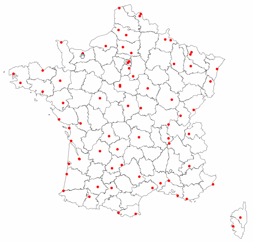

Je suis repartis à 0 en prenant une nouvelle carte SVG du lien d'Eric, j'ai refais mon code avec l'aide de ChatGPT et magie, c'est presque bon, toujours un peu de soucis avec la région de Bretagne mais c'est minime par rapport à avant, ainsi que Bordeaux et Cenon qui sont trop bas alors qu'Arcachon qu'est dans le même département est plutôt bien placé. Mais bon ça passera durant les présentations.
Voici le fichier, au cas où ça peut servir à quelqu'un, j'ai du mettre la feuille Liste villes à part sinon la taille dépasse la limite autorisée, il suffit de l'ajouter à Liste projets avec carte interactive - Copie et lancer la macro, une fois la macro lancée les pins sont placés et une feuille de diagnostic est créée.
