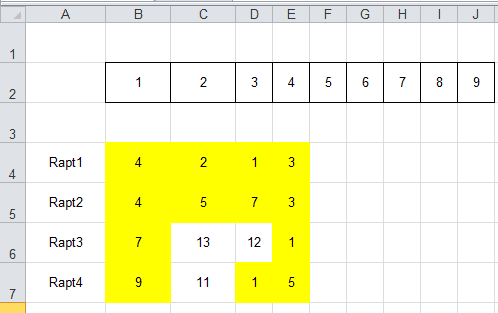

Merci de t'être penché la dessus, mais cela fonctionne pas complètement,
Pour une raison que j'ignore, cela ne met pas en surbrillance les n° de 1 à 4.
Résultat avec les règles proposées :
mfc

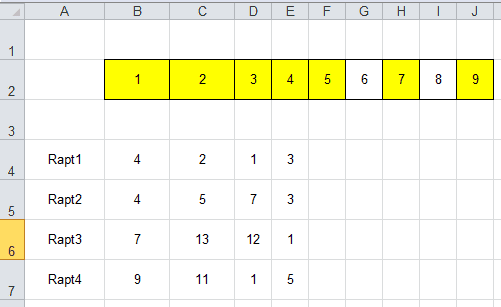

la MFC doit se faire sur la ligne B2: J2 et pas l'inverse
Cordialement;
Mamarus
MFC : =NB.SI($B$4:$E$7;B2)>0
S'applique à : =$B$2:$J$2
mfc

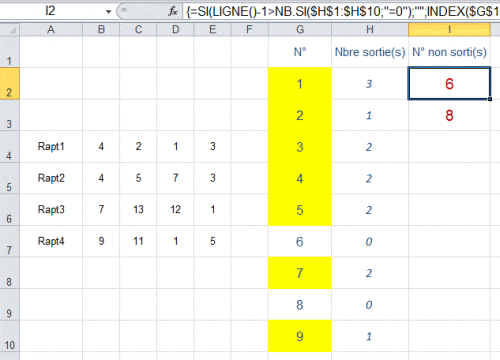

Pour le problème n°2 pour afficher les N° non sortis, as tu une idée ?
Avec cette présentation ?
index
Impeccable, cela fonctionne
Un grand merci mbbp
Bonne journée
Mamarus
Pour la MFC, on peut aussi écrire =NB.SI($B$4:$E$7;B$2) (toujours en appliquant à B2:J2)
Pour les n° non sortis, en B11:
=SIERREUR(INDEX($A$2:$J$2;PETITE.VALEUR(SI(NB.SI($B$4:$E$7;$B$2:$J$2)=0;COLONNE($B$2:$J$2));COLONNES($A:A)));"")
Formule matricielle: à la création et à l'édition, valider avec Ctrl+Shift+Enter (des accolades doivent apparaître autour de la formule, dans la barre de formule).
Recopier vers la droite (jusqu'à J11, si besoin)
