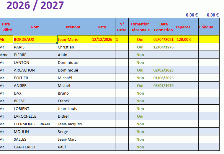

Mais j'ai un problème sur les format champs Espèces et Chèque.
Me.cboespeces = Format(Me.cboespeces, "# ##0.00 €")
Me.cbocheque = Format(Me.cbocheque, "# ##0.00 €")
especes cheque
Le champ Espèces change pas.
