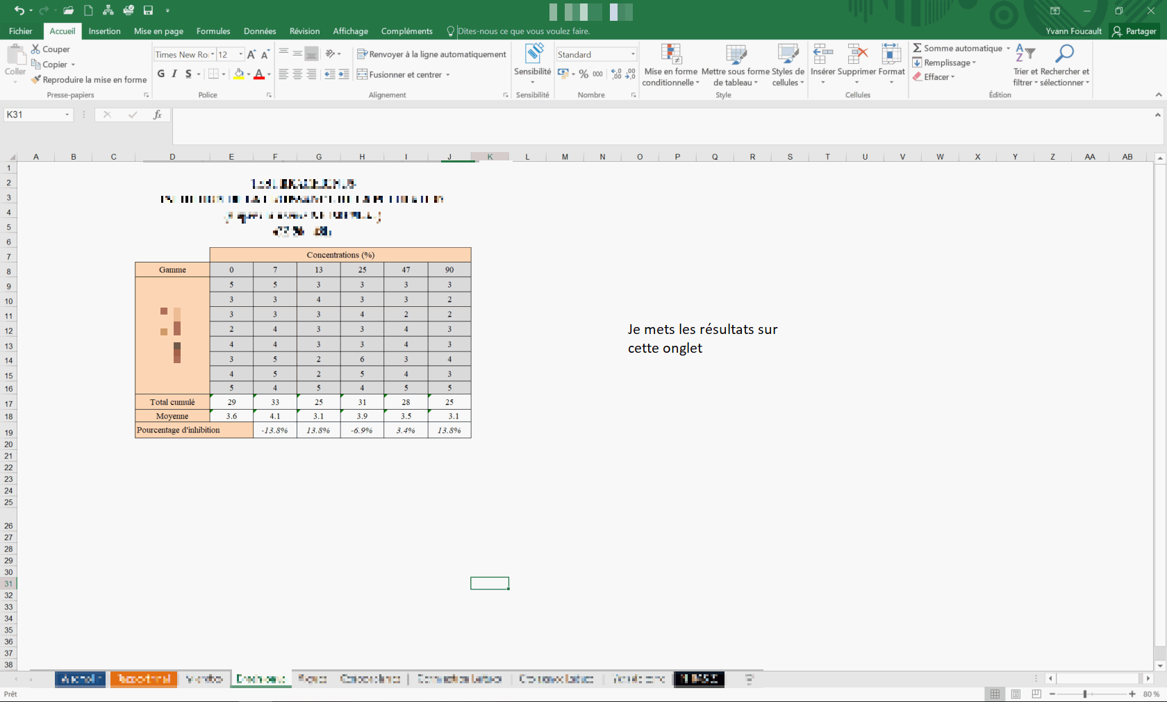

J'ai un fichier Excel qui contient plusieurs feuilles de calculs et une feuille en format "Mise en page" qui sert à faire un rapport d'analyse. Les résultats des feuilles de calculs s'ajoutent directement dans la feuille du rapport d'analyse qui est ensuite converti en PDF.

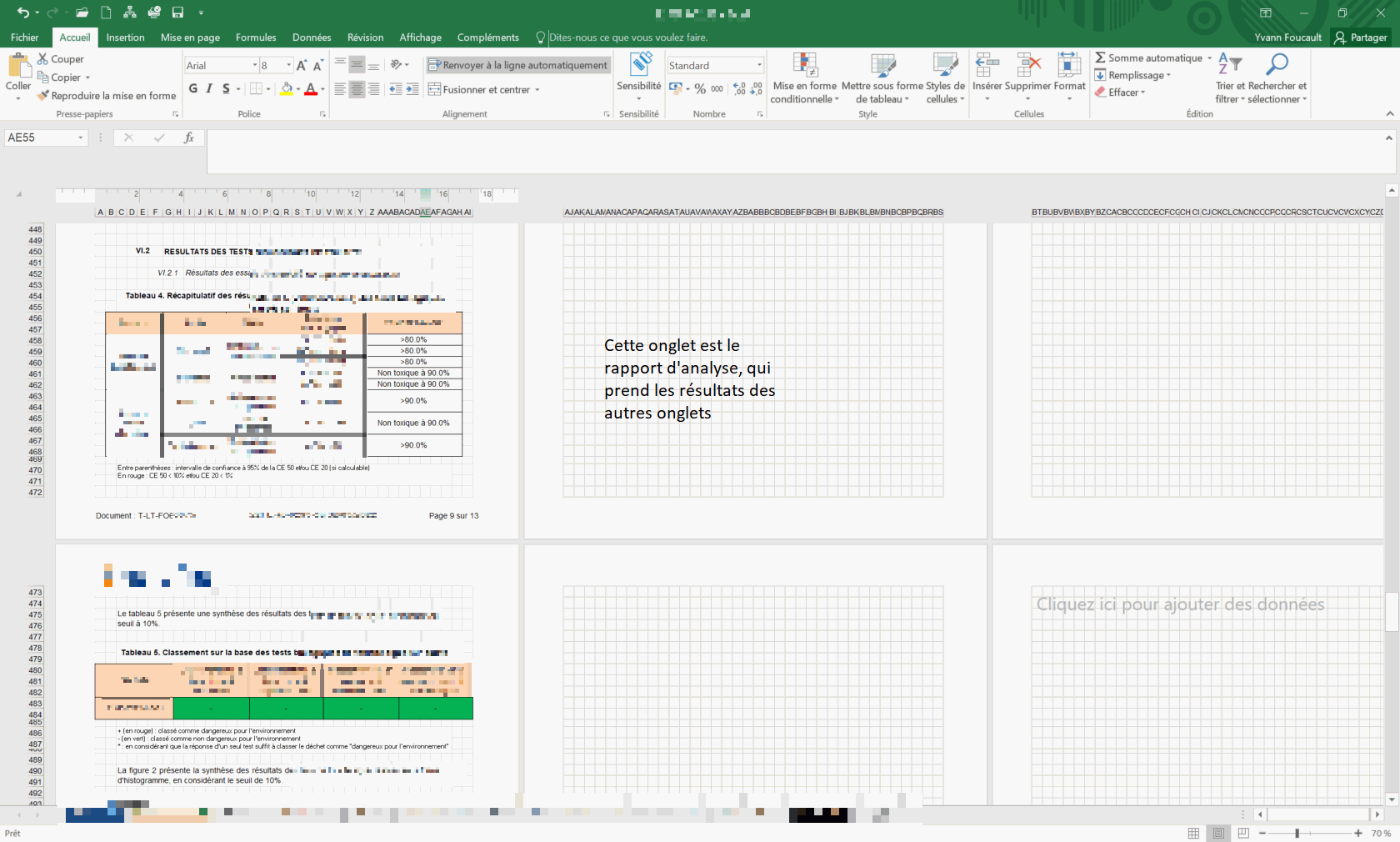

Le problème est qu'on est plusieurs à se servir de ce fichier Excel sur des PC différents, la feuille qui sert à faire le rapport d'analyse apparaît différemment entre chaque utilisateur, il y a des décalages importants (par exemple sur un autre PC, le tableau 4 (voir capture d'écran) descend vers le bas et chevauche la page 9 et 10 ; sur un autre PC c'est l'inverse, le tableau 5 monte en page 9). Sur mon PC, il n'y a aucun problème à chaque fois que j'ouvre le fichier, tous s'affiche correctement alors qu'on a tous la même version d'excel.

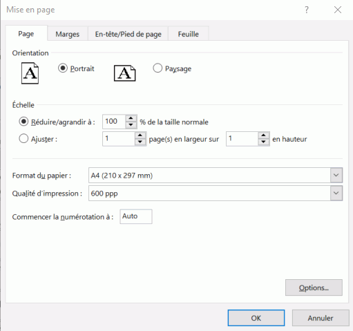

Quels sont vos paramètres de mise en page ?
Par exemple :
Merci pour ton aide :

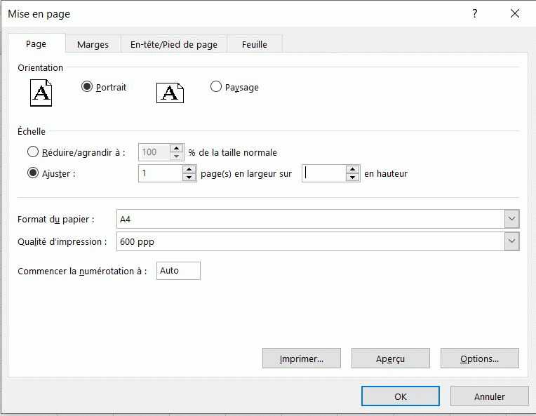

Regarde comment j'ai paramétré ma mise en page à niveau de l'ajustement et fais l'essai. Il faudra sans doute ajuster tes sauts de page.

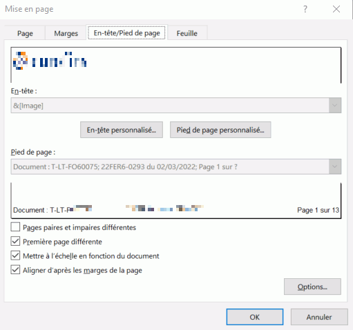

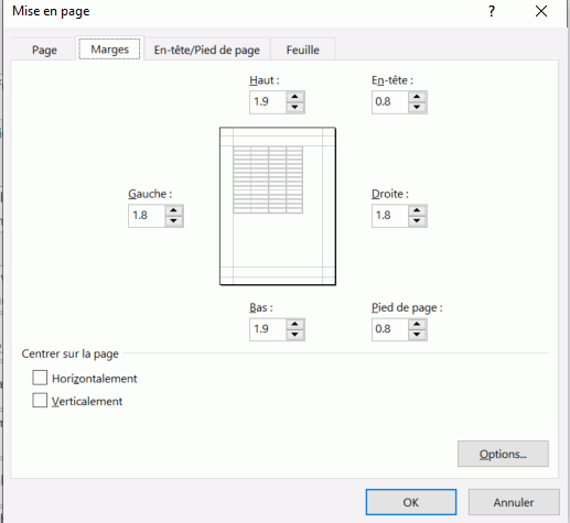

J'ai fais le même ajustement que vous mais toujours le même problème, j'ai été voir se que ca a donné sur un autre PC et il y a toujours des décalages alors que sur mon PC tout est bien réglé (tableaux et texte à la bonne place). J'ai aussi vérifié les paramètres de mise en page et c'est exactement les mêmes sur les deux PC (marge, échelle, pied de page, ....).

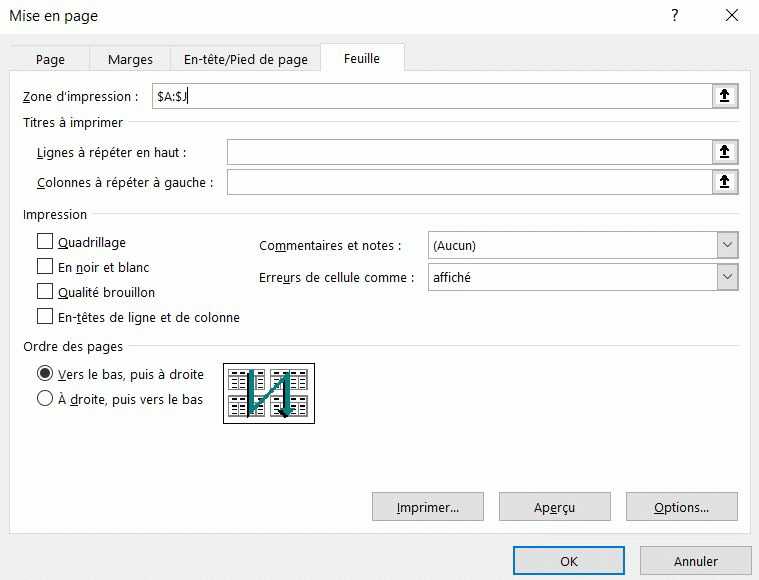

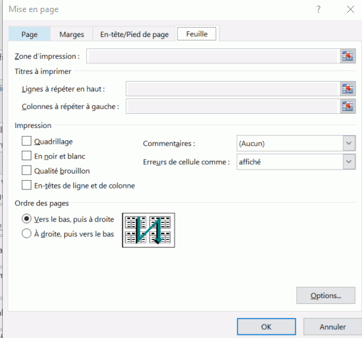

Dans l'onglet Feuille de la mise en page, est-ce qu'en délimitant les colonnes utilisées dans votre onglet, dans la zone d'impression comme-ci-dessous cela change quelque chose ?
Toujours pas de changement en délimitant la zone d'impression, sur l'autre PC ca affiche aussi la même zone d'impression et les mêmes marges. Ce qui est intéressant c'est que les décalages sont toujours les mêmes sur l'autre PC. J'ai regardé le nombre de colonne et de ligne sur plusieurs PC et j'ai remarqué que le nombre de colonne ne change jamais mais que le nombre de ligne change en fonction du PC (par exemple la page 3 démarre à la ligne 105 et sur l'autre PC la page 3 démarre à la ligne 102).
J'ai remarqué que la taille des lignes n'est pas la même:
- sur mon PC je suis à 0,51 cm (29 pixels)
- sur l'autre PC je suis à 0,50 cm (19 pixels)
Si je mets la même hauteur de ligne sur les deux PC, ce n'est toujours pas bon car les pixels ne sont pas les mêmes.
