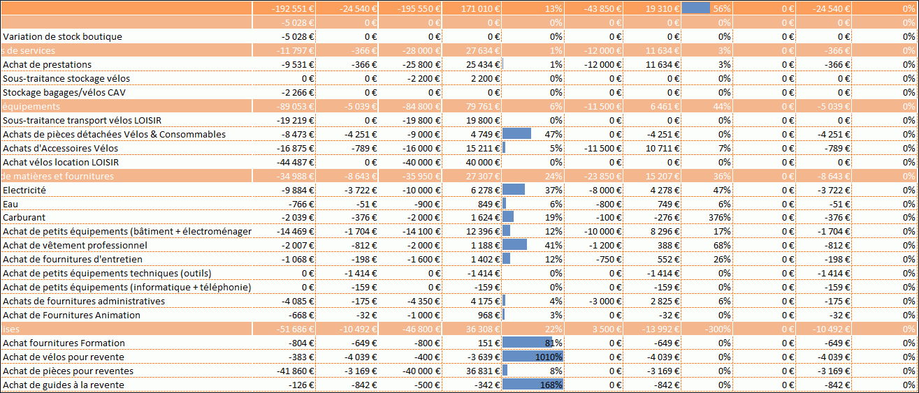

Autre sujet, j'ai un problème de mise en forme conditionnelle d'un TCD sur excel 2019. Dans le fichier ci-joint dans l'onglet budget, j'aimerai que les colonnes où il y a des % faire apparaitre des barres de données( Colonne H,K,N). Le problème est que quand je crée les mises en formes et que je ferme, il exclue les cellules du TCD et n'applique la mise en forme que sur les plages hors TCD. Savez-vous comment faire pour mettre en place cette mise en forme sur le TCD et comment la conserver?

Les MFC d'un TCD doivent s'appliquer aux champs du TCD pas aux cellules situées en dessous
Le problème est l'amplitude : entre 0 et 1010 si on ne borne pas, la plupart des barres sont quasi invisibles : en bornant de 0 à 1 sur chaque champ % on pourrait avoir cela
Merci Chris, le problème reste néanmoins quand j'actualise le TCD, les barres de données sautent, je n'ai pas trouvé la solution.
RE
Parce que tu ne les définis pas, comme déjà expliqué, sur les champs du TCD mais sur les cellules donc forcément cela ne suit pas le TCD...
