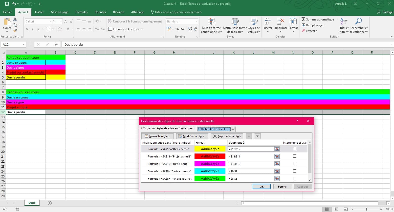

J'ai des petit soucis concernant ma MFC.
Dans 1 er temps, pourquoi ma MFC de "Devis perdu" ne fonctionne pas ?
Et est-il possible de réaliser cela mais sur toute une plage de donné ?
Explication : Si je rajoute une ligne en dessous et que j'écris "devis en cours", est-il possible que la ligne entière ce mettent bleu automatiquement sans recréer la MFC?

re
"devis perdu" ne figure pas dans les conditions de la MFC
pour étendre en automatique des formules, des mises en forme et des MFC, voir menu Accueil, "mettre sous forme de tableau". Et apprendre un petit peu comment maîtriser les tableaux. AUCUNE ligne vide est une règle.
