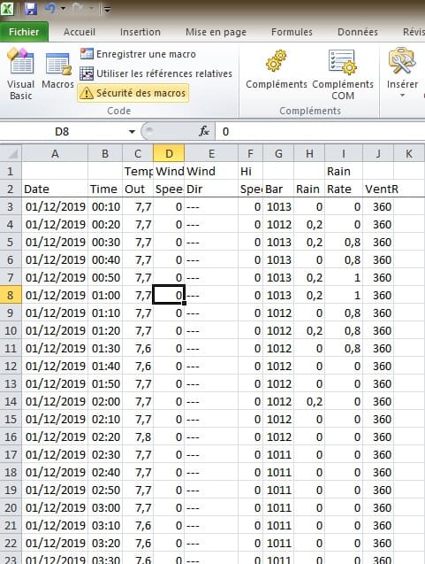

Je t'ai mis en pièce-jointe un image montrant les colonnes qui sont à utiliser, les autres peuvent être supprimer.
Pour la rose des vents, la dernière colonne dans le fichier que j'ai transforme les directions texte en valeur numérique car je pense que le TCD ne prend pas le format texte.
