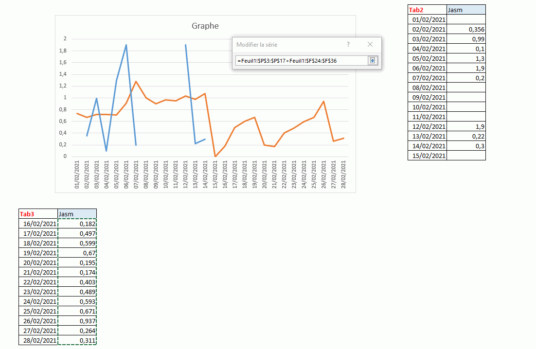

je rencontre un problème sur la sélection des données dans le graphe ci joint.

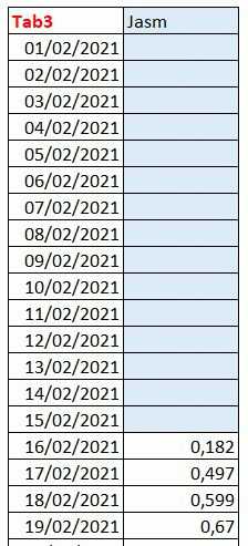

En fait, la courbe prend en compte les données de la variable JaSPE (En jaune : de 01/02/2021 ==> 28/02/2021). Or que les données de la variable Jasm (en bleu ciel) sont divisés sur 2 tableaux (même plage de date mois février 2021). Ce que je demande est ce que je peux sélectionner les données des 2 tableaux (TAB 2 et TAB3) dans la même sélection du graphe comme mentionnée dans la capture ci dessous.

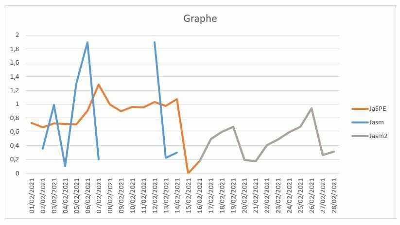

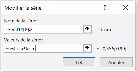

Il faut créer une zone nommée et l'intégrer dans la sélection des données.
Est ce que cela répond à votre demande ? Voir votre classeur joint.
